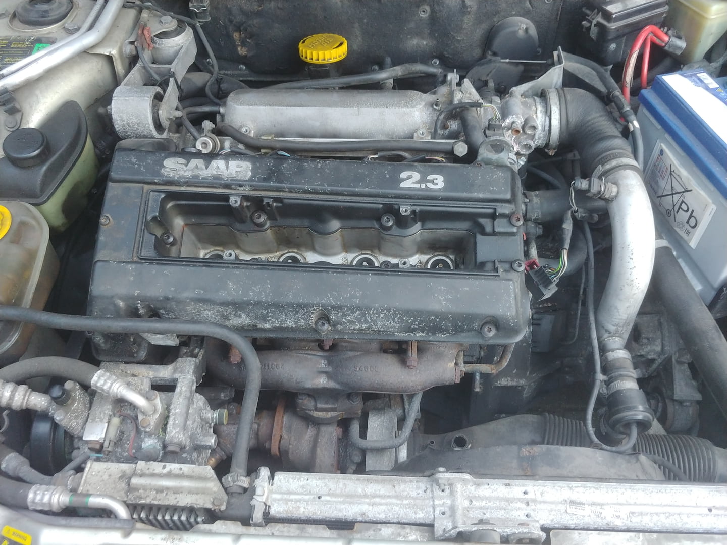

Hier zijn de foto's van hoe die er nu een beetje bij staat.
https://myalbum.com/album/CJoduWTjd5yjop
Bestuurderskant is best netjes. (een keertje goed poetsen, dan ziet het er al heel anders uit.
Bijrijderskant heeft wat meer roest (spatbord voor, op de wielkastrand net voor het wiel, zit al een gaatje in gerot. En de wielkastrand achter heeft dus een deuk tussen rand en tankklep en ook voor en achter het wiel wat roest (wat net achter de sierstrip weg komt, dus dat is denk ik nog netjes te maken.
En iemand is met een sleutel over de achterdeur gegaan lijkt het wel (mss een aanhanger/verachtwagen geweest, lijkt het verlengde van die deuk te zijn.
Maargoed, eerst maar eens zorgen dat 't blokje weer draait. dan meteen de ombouw naar FPT met T7 apc klep. als dat rond is, gaan we de rest wel aanpakken.

Nog even over het blok: het type stuur en het type acc (knoppen voor temperatuur onder elkaar ipv naast elkaar) zegt mij dat deze auto van na de 'facelift' is. Long blok heeft een rood onderblok, short block is zwart - dat is nog een aanwijzing. Ik geloof dat de long block ook nooit als lpt is geleverd.
Overigens, als het toch een long block is, dan gaat vervangen door short block niet zonder slag of stoot. Kabelboom wijkt af en het boutpatroon van de bak is ook anders.

My1994 zou idd nieuwe type moeten zijn, maar als je nog het oude type blok hebt (bdp achter de krukaspoelie) betwijfel ik of die op T7 klep kan omgebouwd. Bij DI-APC in elk geval niet.

Ik ga vanmiddag in ieder geval even de DI cassette er op drukken. Dan zie je gauw genoeg of het een short of long block is volgens mij :D Ik zal iig eens kijken naar de krukassensor, dat is idd ook een mooi punt om het dan te zien.

Di cassette past altijd gewoon dus dat is geen goede determinatie methode.
OBD is vanaf my96 dus dat is ook geen criterium. Een t5.5 kan geen obd hebben.
Makkelijkst is de positie van de bdp. Zit deze vlak achter het vliegwiel in het blok dan is het een nieuw type blok. Zit deze achter de krukspoelie is het een oud type blok.

Zou mooi zijn. De krukassensor zit op de 'normale' plek bij het vliegwiel, is dus wel gewoon een short block. :)
