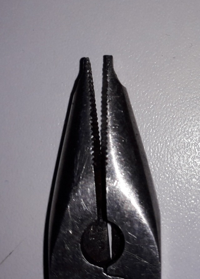

Als de as er makkelijk uitkomt is dat de simpelste manier, maar de as uit de naaf krijgen kan heel erg tegenzitten bij een 9000
En al dat gemep is dan niet zo best voor het wiellager. Het kan goed zonder de as uit de naaf te halen.
- fuseekogel losmaken van de draagarm (3 boutjes)
- bovenste bouten van de veerpoot een paar slagen lossen
- Binnenste ashoes (bakzijde) losmaken van de tripodebeker en de tripode eruit trekken door de hele veerpoot naar buiten te trekken
- Ashoes wielzijde losmaken en wegschuiven van de homokineet
- Dan het leukste, het borgveertje zoeken en opendrukken. Als dat lukt dan pak je de as zo uit de homokineet.
Ga dat veertje vooral niet te lijf met platte schroevedraaiers, kansloos. Ik heb een een klein puntbektangetje aangepast, werkt geniaal.

Het is geen circlip of seegerring, maar een soort ring van rond veerstaal met de eindjes haaks omgezet. Geen idee hoe het heet
Die eindjes moet je uit elkaar drukken, en wel helemaal tot tegen de randen van de sparing anders krijg je de as niet los. Er bestaat vast een prachtig tooltje voor maar ik ben meer van de snelle creatieve oplossingen

Oh ja....nu weet ik het weer.Lijkt in de verte op het symbool van Ohm als ik het mij goed herinner.
Ik heb die toen verwijderd met een gebogen puntbektang volgens mij.Na er eerst drie spuitbussen remmenreiniger op los te hebben gelaten
Kon je tenminste de einden van de veerring vinden.

Ik krijg dat circlipje,segerring,borgring wel helemaal uit elkaar, maar krijg geen beweging in de as. Kan die nog wat klem zitten?
Sinds Jan.2004:900Turbo16S Aero,bj.1990.
Sinds Nov.2011:9000AeroAnni. bj.1998.
Sinds Maart 2020:900NG Turbo Coupé 1995.
9000-95
- Berichten: 4252
- Lid geworden op: do 17 apr, 2008 10:47
Re: Ashoezen wielzijde vervangen
Zie je beweging tussen as en homokineet? Zo ja, dan heb je toch het veertje niet ver genoeg open. Moet echt helemaal tegen de randen van de sparing, met een schroevendraaier lukt dat nooit omdat een schroevendraaier die breed genoeg is er niet in past.
Zit er geen beweging, dan heeft de boel een tikje nodig. Griptang goed vast op de as zetten, kan je daar op slaan. Kost meestal niet veel kracht.
9000 Anniversary 2.3T
michelvenus
- Berichten: 623
- Lid geworden op: za 26 sep, 2009 20:30
Ok, bedankt. Kom ook handen te kort. Moet dat clipje uit elkaar houden en tegelijkertijd aan de as trekken. Kijk morgen nog wel even of er iemand kan helpen. En zal ook even een tik geven zoals je omschrijft. Dankje!
