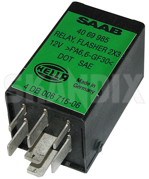

je zou zeggen dat het in je relais zit. die zitten o.a. achter je zekeringen. als het goed is, zit er in de buurt van/op je zekeringenplateau een sticker met de indeling van de relais, zodat je kan zien welke waarvoor dient en welke je dus nader moet bekijken c.q. vervangen.

Ik gok ook je knipperlicht relais. Pootjes opnieuw solderen op de printplaat hielp bij mij (net zoals het groot/dimlicht relais on de motorkap wel eens opnieuw gesoldeerd moet worden).

Ik ga maandag gelijk op zoek naar dat relais, ik had zelf ook als zo'n vermoeden. Bedankt voor jullie reactie!

Bij mij is het positie N, op sommige schema's zie ik het ook positie O zijn.
Je kunt er (soort van) bij als je het paneel onder de airbag er af haalt en het 'deksel' van het zekeringenkastje (als je SRS hebt).

bij een model met SRS is het handiger om de afdekking boven de passagiersvoetenruimte te verwijderen, dan 2 torxjes boven de zekeringen losdraaien en je kan de hele zekeringkast omlaag scharnieren.
Het relais gezou het probleem kunnen zijn maar dan zal het niet aan de solderingen liggen. Het zou ook nog kunnen zitten in de alarmlicht schakelaar of in je alarm. Zeker als je nog een eagle hebt: daarvan willen de interne relais wel eens moeilijk gaan doen, als er een contactje blijft hangen kan je precies dit effect krijgen. En nog een laatste mogelijkheid: sluiting (vocht?) in de stekkerdoos van je trekhaak.

Hallo hallo, ik dacht ik haak even aan want ik heb sinds kort ook dit probleem, af en toe blijft mijn rechter knipper branden en krijg ik die niet meer uit, soms met veel gefriemel en vaak naar links toe knipperen floept die weer uit maar het wordt steeds erger. Ik vroeg mij af hoe dit het relais kon zijn want zou dan het linker knipperlicht ook njet moeten blijven plakken? Het is hetzelfde relais toch. Maar het is mij al stuk of 6 keer gebeurt en alleen bij rechts. ik zal wel het eerst even naar het relais kijken maar deze is ook al pas geleden vervangen voor de apk paar maanden terug.

DureSoep schreef: ↑za 28 okt, 2023 6:41Ik vroeg mij af hoe dit het relais kon zijn want zou dan het linker knipperlicht ook njet moeten blijven plakken? Het is hetzelfde relais toch.
Links en rechts zijn aparte circuits, ook in het relais. Dus ja, het is heel goed mogelijk dat een fout in het relais maar één kant beïnvloedt.
Ik zou beginnen het relais van binnen te bekijken op losse solderingen. Dat komt heel vaak voor en kan de meest bizarre effecten geven.
Andere opties zijn ook al genoemd hier, alarmlicht schakelaar, stuurkolom schakelaar, trekhaak aansluitdoos, alarm als dat er nog in zit.

Ow oke wist niet dat dat zo werkte, daar ga ik dan eerst maar naar kijken, dankjewel.

Als je een trekhaak hebt met een niet originele (met ingegoten bedrading) stekkerdoos zou ik daar ook eens naar kijken.
