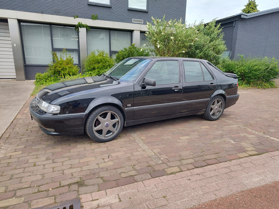

Na een poosje te koop te hebben gestaan heb ik besloten dat ik 'm te bijzonder vind om voor peanuts te verkopen. Ik rij er dus lekker in af en toe, nog geen spijt van gehad. Wel eindelijk een paar speakers erin gezet en een Pioneer radio met DAB en bluetooth die ik al een paar jaar had liggen.
De 15" velgen kunnen me niet bekoren en ik had al iets op de kop getikt wat me leuker leek.
Moesten wel eerst gerestaureerd worden, want ze waren wit en op het circuit gebruikt. Ze hebben wel iets Hirsch achtigs. Zal niet ieders smaak zijn, maar zo past de 9000 straks wel beter bij de rest. Banden staan nog in bestelling. 7,5Jx17 et30, past precies. Komen 215/45 banden op.

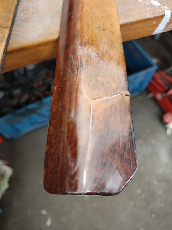

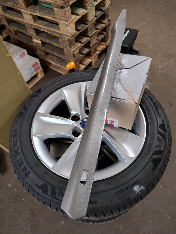

. De houtset in deze anni is dermate vergaan dat het niet meer te redden is. De vensterbankjes zitten door het deurpaneel heen vast met boutjes, dus verwijderen is ook geen optie. De toplaag (epoxy achtig glanslaagje) is her en der gescheurd of afwezig. Ook de kleur is compleet vervaagd.
Dus ik heb ze maar glad geschuurd, verstevigd met 2 componenten kit/lijm en glad geplamuurd en in kleur van de toekomstige wielen gespoten. Moet nog blanke lak op. Ze zijn nu in ieder geval zonder scheuren en in 1 kleur. Het is heiligschennis, ik weet het

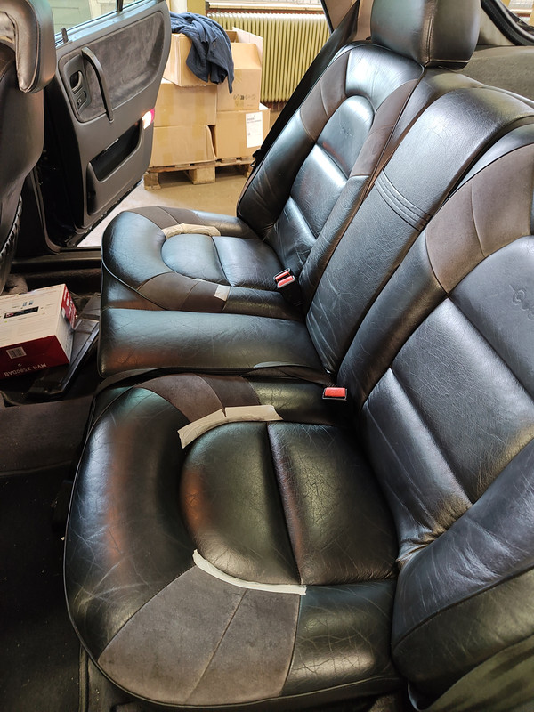

Ook de achterbank heeft eindelijk dezelfde behandeling als de voorstoelen gehad
Voor:
En na:

helemaal geen heiligschennis... juist een upgrade. Saab deed het later zelf ook met de Dame Edna 9-5 en NG 9-39-3turbo205 schreef: ↑di 17 jun, 2025 21:29Het is heiligschennis, ik weet het![]()
Nu nog iets verzinnen voor het houten stuur...
En daarna moed verzamelen de facia dezelfde behandeling te geven.
Je zou het hout van het stuur ook in die kleur kunnen spuiten. Daar wordt dat stuur in 1 klap met oubollig (houtbollig) van. Ik heb het ooit gedaan met een houten sportstuur in mijn 9-5 estate (maar dan pianoblack hoogglans). Idem met houten pookknop en facia. Stond superstrak

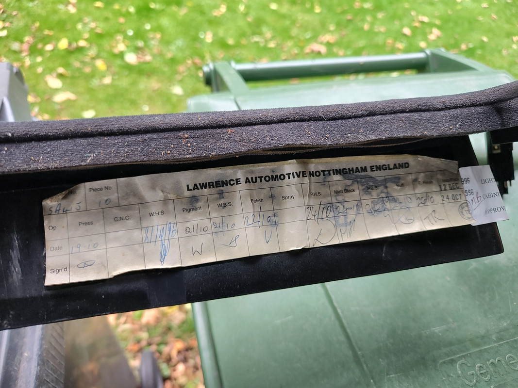

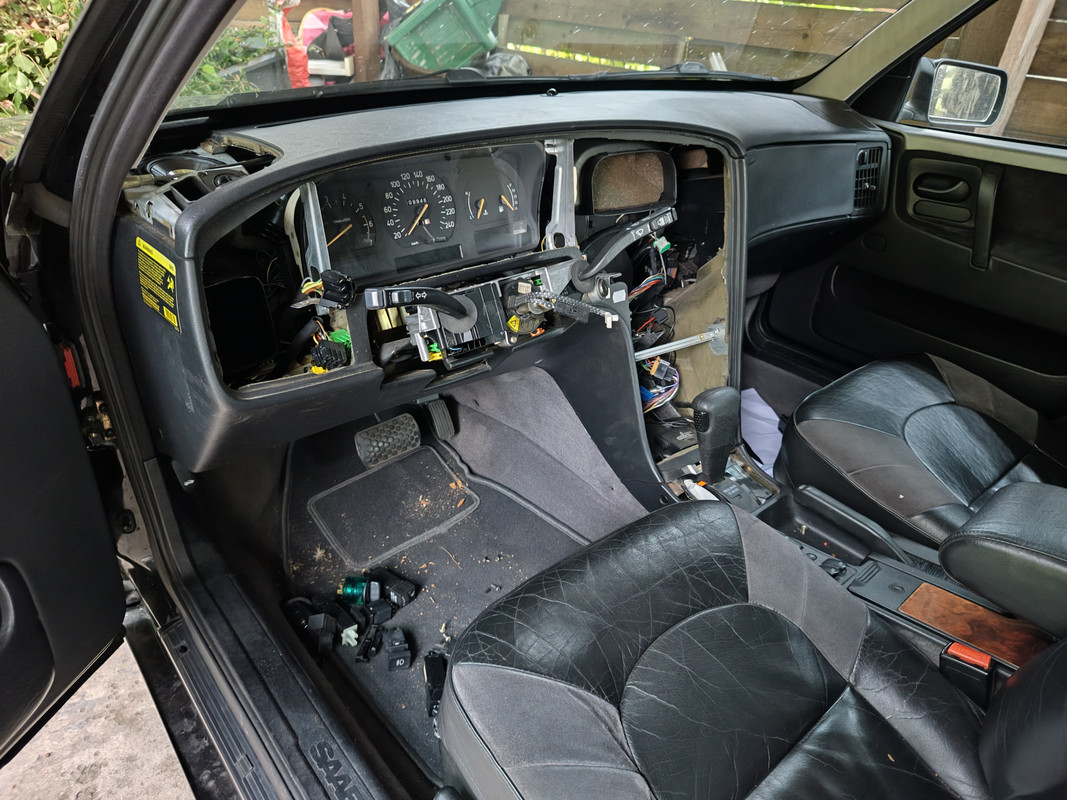

Na de vensterbankjes kan een facia natuurlijk geen hout blijven. Eindelijk tijd en durf deze eruit te halen gehad vandaag. Het stuur heb ik als het goed is een vervanger voor gevonden in volledig leder, morgen naar Koos.
Archeologie:
Het is eigenlijk helemaal niet zoveel werk (als je de schroeven gevonden hebt...)
Archeologie:
