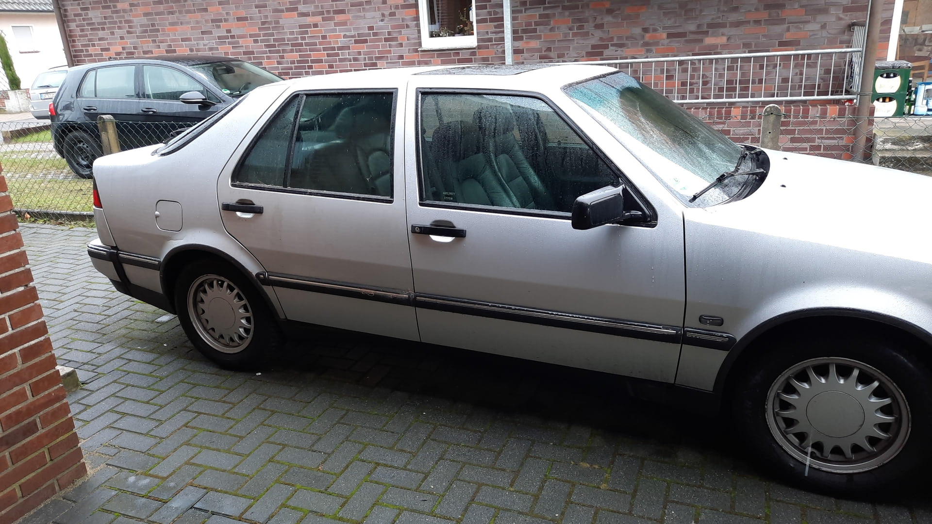

De compleet verkrasde (plaatselijk tot op het metaal) achterdeur is nu omgewisseld voor een vrijwel krasvrij examplaar. 😄
Het kleurverschil wat nu te zien is, is puur zand/stof. Heb de deur pas gewassen nadat deze ingebouwd was.
