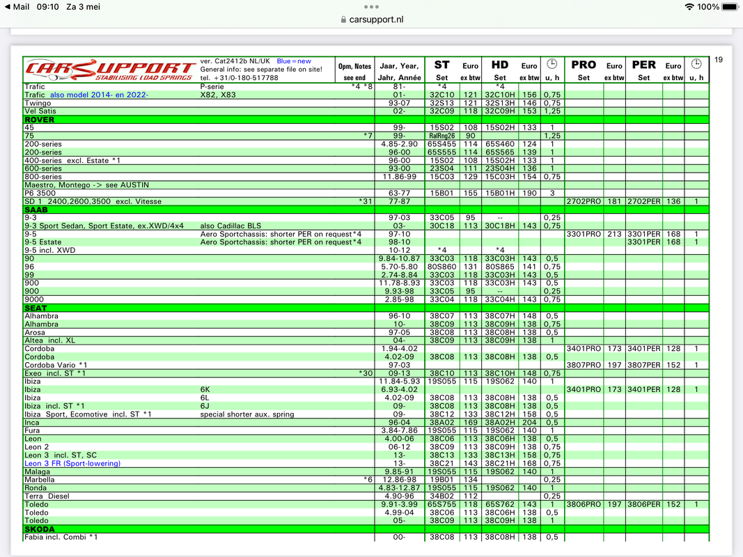

Re: Achterveren heavy duty voor hiperstrut systeem (V6 XWD)
Kijk eens op de site en in de catalogus van CarSupport Stabilising Loadsprings in Krimpen a/d IJssel. www.carsupport.nl
Zij hebben vast wel een passende oplossing voor jouw SAAB. Ik heb geen belangen in dit bedrijf, maar ik ben er een jaar of 10 geleden erg goed geholpen, toen ik op zoek was naar een maatwerkoplossing voor mijn toenmalige auto die niet moest doorzakken met belading en caravan, maar achter ook niet hoger op zijn poten moest komen te staan, als ik er alleen in reed.
Barten
- Donateur (12x)
- Berichten: 603
- Lid geworden op: zo 25 mei, 2014 20:38
Zie mijn voorgaande bericht. Hieronder een schermprint uit de catalogus van CarSupport met de beschikbare verensets.
Dat is een mooie tip Barten, dank daarvoor! Ik heb ze een mailtje gestuurd, wordt vervolgt.
