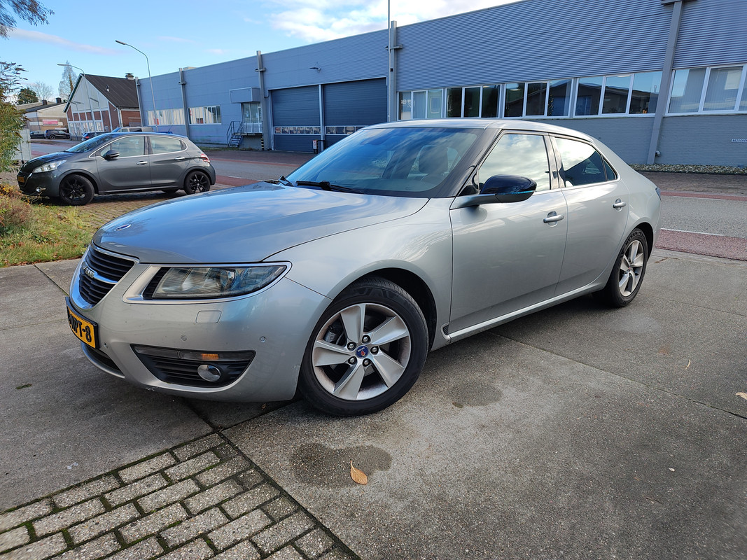

Toevallig vind ik net dit onderwerp en laat dit nu de 9-5 NG zijn die ik heb aangeschaft een paar weken geleden! Vandaar dat de TS niet meer reageert denk ik...
Tot nu toe 1 (witte/grijze) rookpluim gezien na een langere rit, olie verbruik nog niks opvallends. Achterkant Saabje blijft ook schoon, dus er komt geen olie uit de uitlaat in grote hoeveelheden. Vermogen is volledig aanwezig, motor loopt erg stil en soepel. Na wat ruggespraak met een Saab specialist gaat de verdenking naar de injectoren die wellicht af en toe nadruppen/open blijven staan. Lastig om diagnose te stellen omdat het probleem zich sporadisch voordoet.
Iemand hier ervaring mee? Ik lees dat Insignia's 2.0T directe injectie hebben maar ik kan daar voor de Saab motor niks over vinden. Als het een directe injectie motor motor is, kan ik me goed voorstellen dat die nozzles verstoppen door roetvorming en dan problemen geven. Ik weet dat Mitsubishi daar veel ellende mee gehad heeft met de eerste GDI motoren.
Dit is 'm! Erg blij dat ik ook het laatste type Saab in bezit heb.

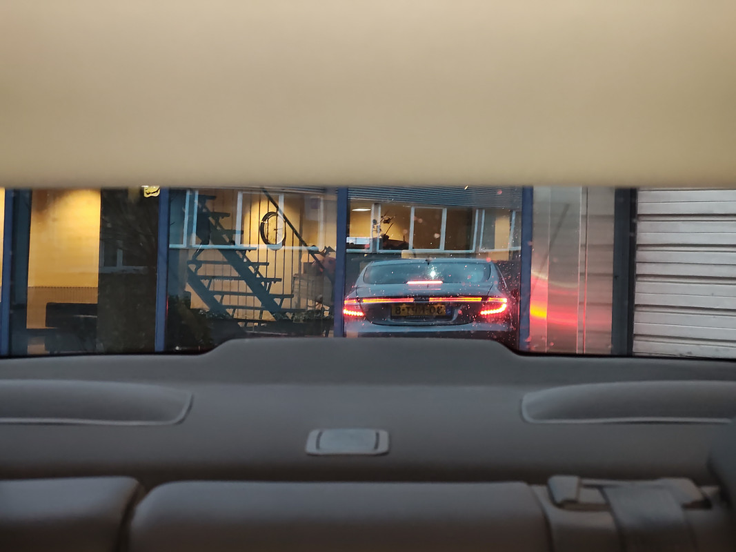

Inmiddels al wel het derde remlicht laten "reviseren" bij KM tronics, van de originele brandden nog maar de helft van de LED's en dat is APK afkeur.

Het brandt allemaal weer!
Voor wie nog een blote hoedenplank wil zien:
3 klipjes en 2 schroefjes was alles wat verwijderd moest worden en dan heb je de hele achterkant uit elkaar. Lijkt wel een moderne auto.
