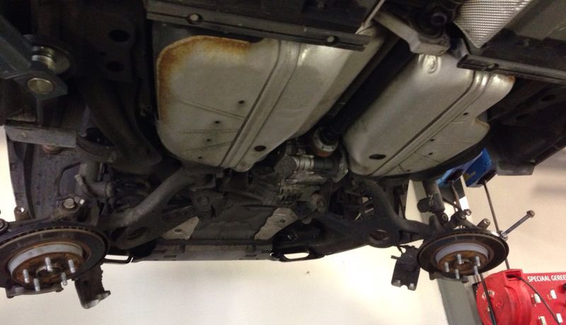

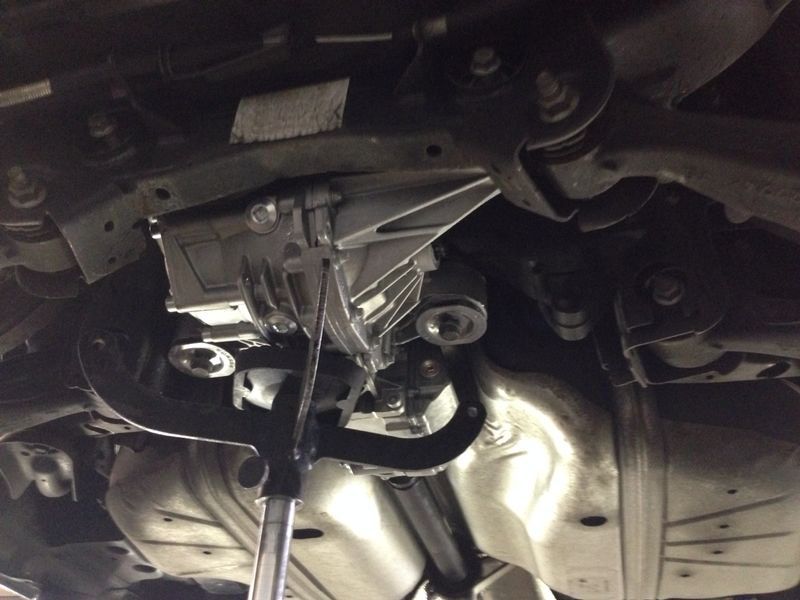

Het nieuwe differentieel zit er onder. De garagist heeft vandaag een paar foto's genomen van de hele operatie.
Oude prutsding:
Nieuwe (pruts?)ding:
Er is een LANGE proefrit gemaakt - en geen enge schermen meer. [afkloppen]
