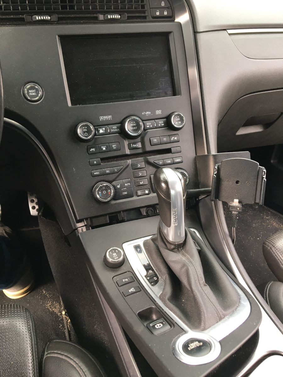

Start! Onderste paneel los:

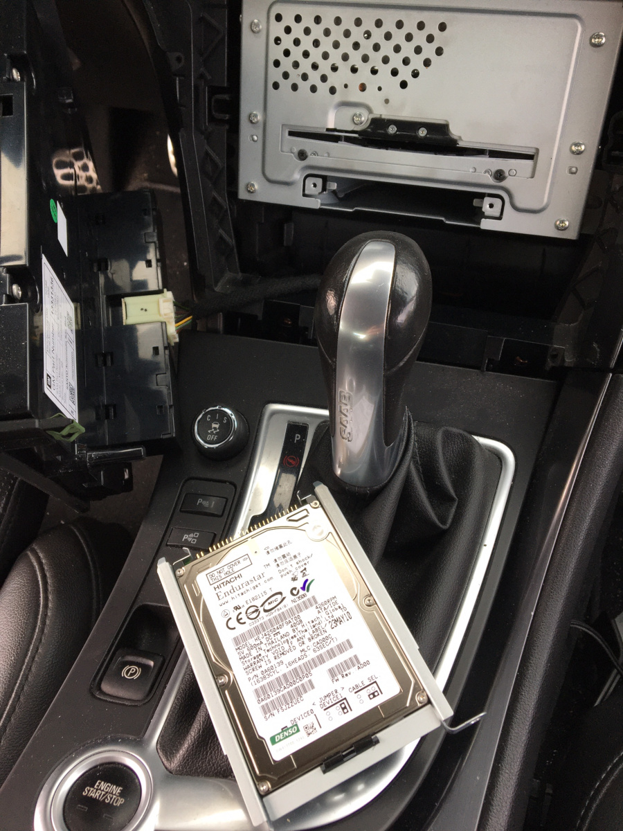

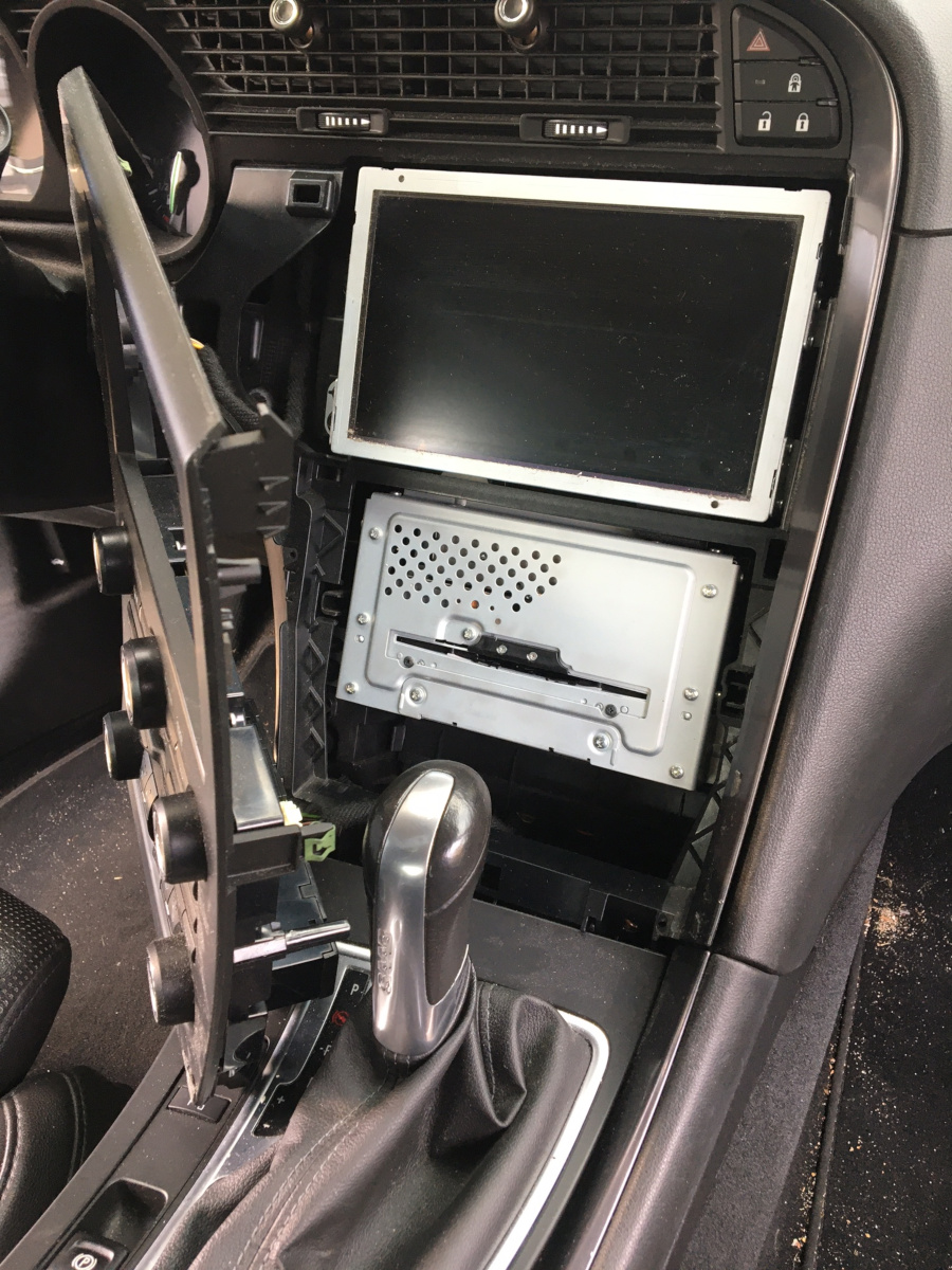

Panelen los, oude HDD is zichtbaar:
Uitbouwen (hier viel dus het schroefje):
Simsalabim - de grote wisseltruc (HDD in de oude houder schroeven):

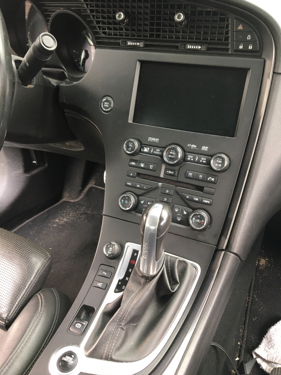

Inbouwen, klaar (telefoonhouder heb ik er 's middags weer ingezet).

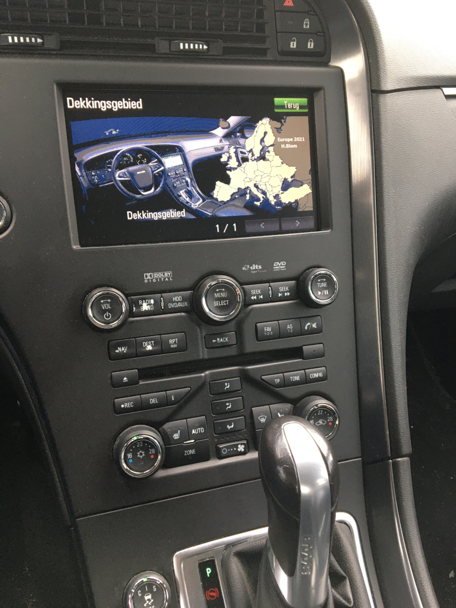

EINDELIJK verse kaarten!!!
NB: voor een ieder die dit ook wil doen: het is erg belangrijk dat je firmware E800 hebt. Dus eerst dit updaten en dan pas HDD swap doen!

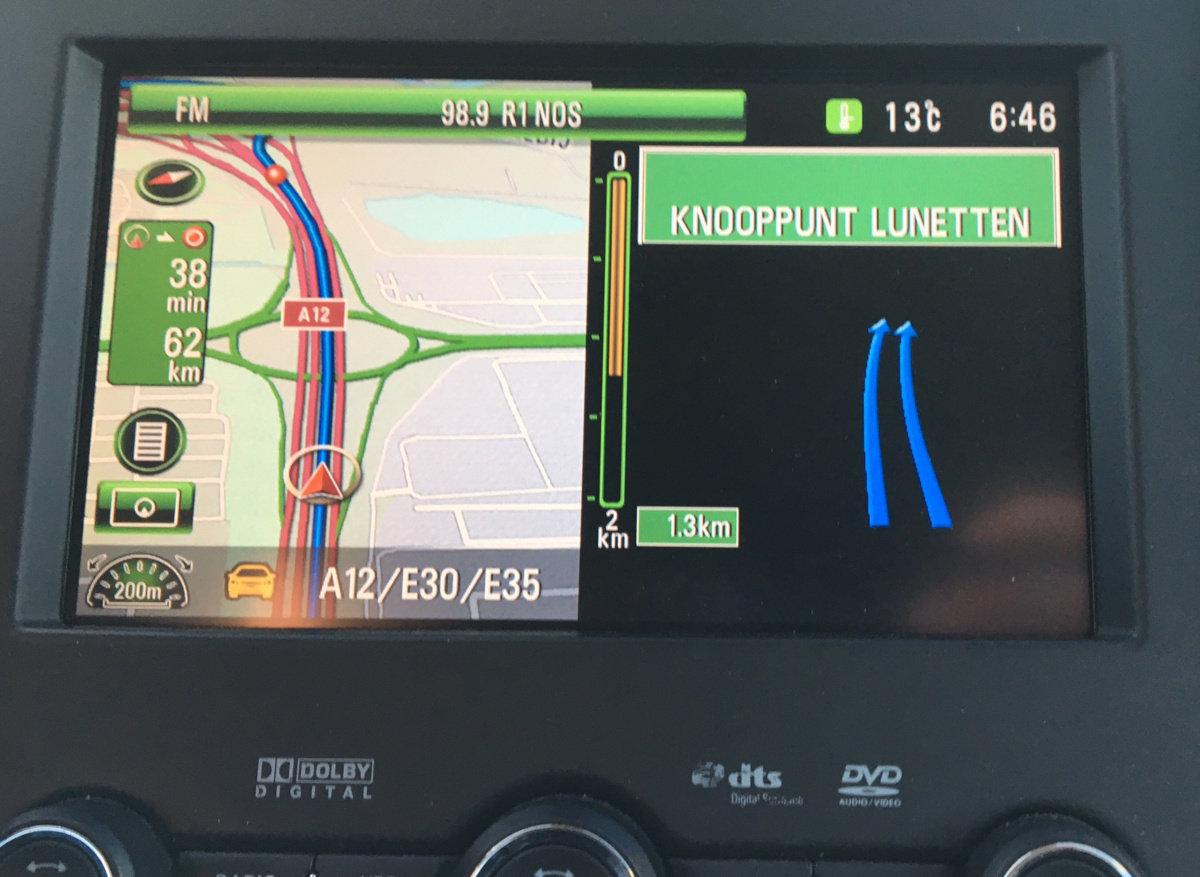

Toch nog even een dingetje met jullie delen. Zoals duidelijk is, is niet alles van het Nintendo navigatie systeem helemaal goed 'overgezet' samen met de nieuwe kaarten. Zo is de achtergrond van de pijlen voor de afslagen op de snelweg helemaal zwart. In de oude versie zag je dan ook de overige richtingen/banen van de snelweg (onder die blauwe pijlen). Je moet [nu] dus goed naar de vorm van de pijlen kijken en je gezonde verstand gebruiken voor de afslag.
Het linkerdeel van het scherm geeft het allemaal goed aan, zo ook de info van de HUD. Bovendien -niet onbelangrijk- is alles helemaal goed op de andere wegen (dus niet snelwegen)!! En juist daar is die extra aanwijzing in het rechterdeel van het scherm belangrijk.
Ik vind dit nadeel beslist nietig in vergelijking met het voordeel van de nieuwe kaarten. Wél zou het fijn zijn als een van de Zweedse mannen dit zou kunnen oplossen...

Klaarblijkelijk zijn er meerdere uitvoeringen van deze update.Bij mij zie ik bij de afslag van de snelweg een aantal (dwingende)blauwe pijlen die mij de indruk geven deze te moeten volgen ipv op dit punt af te slaan.Even wennen.

Bij mij zie ik alleen de diverse wegen maar meestal zonder die blauwe pijlen, maar in een enkel geval met van die pijlen die de verkeerde kant op wijzen.
Wel is de naam van de afslag altijd correct (Zover ik het nu kan zien tenminste) Ook de navi in de klokkenwinkel geeft de pijlen correct weer. Deze heb ik meestal wel aanstaan als back-up.
Ook heb ik nog niet gevonden of ik de aankomsttijd in beeld kan krijgen..
