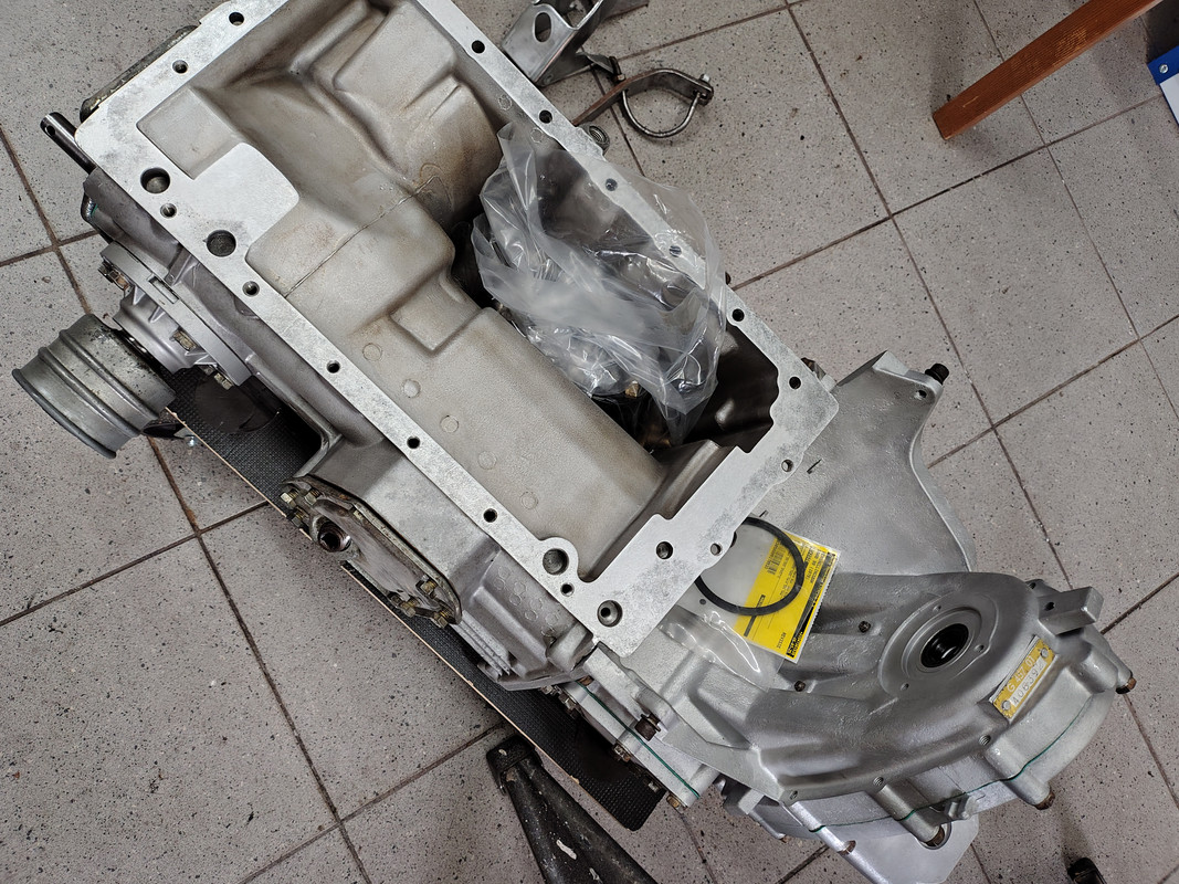

Ik heb ooit ook een lek gehad aan die kant, door een missende bout. Ik weet niet meer of het de eerste of de tweede was, maar er werd door het boutgat versnellingsbakolie naar buiten gegooid. Maar dat zou je moeten ruiken...

Er zou daar genoeg vloeibare pakking tussen moeten zitten om lekkage tegen te gaan. En er zit ook nog een metalen pakking tussen. Een bout daar missen kan denk ik niet deze hoeveelheid olie veroorzaken, zeker gezien de beperkte hoeveelheid olie die in de bak zelf zit, en er volgens mij op dat punt geen open verbinding is met het transmissie deel. Dus het moet haast motorolie zijn
Stap 1 zou zijn daar een bout in draaien. Alles schoonmaken en dan kijken of de lekkage is gestopt.
Zo niet dan weet je bijna zeker dat het olie is uit de retour.
De o-ring vervangen heb je complete set pakking voor de turbo nodig. Dus ook in en uitlaat pakking. En ik zou ook meteen tapeinden vervangen, als het toch los moet.
Tip: maak de downpipe even los bij waar ie vast zit aan de versnellingsbak. Dan heb je net wat meer speling.

Re: Lek
Bericht door Ronnes » do 09 okt, 2025 10:33
Saapie schreef:
do 09 okt, 2025 9:00
... er volgens mij op dat punt geen open verbinding is met het transmissie deel...
Die open verbinding is er wel degelijk. :) Er wordt - als ik me goed herinner - zelfs voorgeschreven om de bouten langs die kant in te smeren met extra vloeibare pakking.
Foto van een versnellingsbak uit een ander topic, de boutgaten gaan tot in de versnellingsbak. Maar zoals ik het eerder schreef: dan moet je het ruiken. Bij mij rook je het tijdens het rijden zelfs in de auto.
Re: Lek
Bericht door Saapie » do 09 okt, 2025 13:25
We gaan het opzoeken, haha. Het is lang geleden dat ik een bak van het blok heb gehaald.
