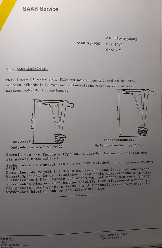

Het belangrijkste… omdat het Carter anders is moet je ook de olie aanzuigbuis overzetten!!!
Heb veel van deze ombouwen gedaan… t zit em in de details.

De maatvoering olieaanzuigfilter middels een service-informatie mei 1983 voor SAAB 99/900
Men suggereerde zelfs dat een verkeerde olieaanzuigbuis á fabriek gemonteerd zou kunnen zijn?
