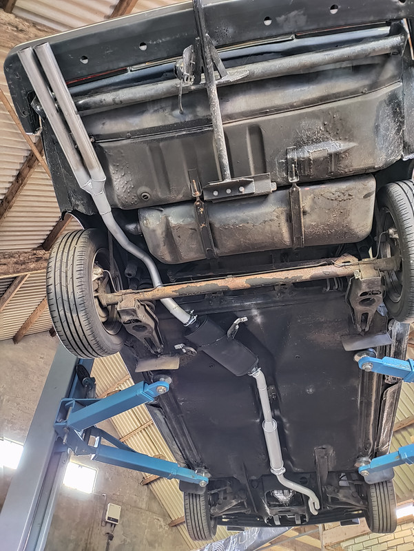

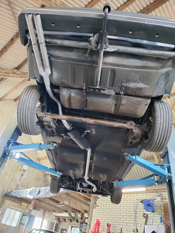

Ik heb op mijn 99 (8 klepper met dubbele carburateurs) ook wat geëxperimenteerd met de uitlaat. Alles in 2", dat wel. Eerst had ik de originele voordemper (die lange ronde demper) en een schuin geplaatste (zoals ook op een late 900) sport demper van Simons. Dat gaf een heel mooi donker geluid, maar vond hem wat te stil. Toen heb ik die originele voordemper weggehaald. Heb nu dus alleen de schuin geplaatste sport demper van Simons. Hij klinkt erg bruut zo. Mooie donkere roffel en lekker brullen met accelereren. Wel wat aan de luide kant, als ik eerlijk ben. Ik denk dat 2 sportdempers de perfecte middenweg is tussen mooi geluid en luid maar beschaafd geluid.
Eerste versie
En zoals het nu zit. Tie wrapje op het zelfgemaakte dubbelloops eindstuk is inmiddels weg hoor.
Eerste versie
