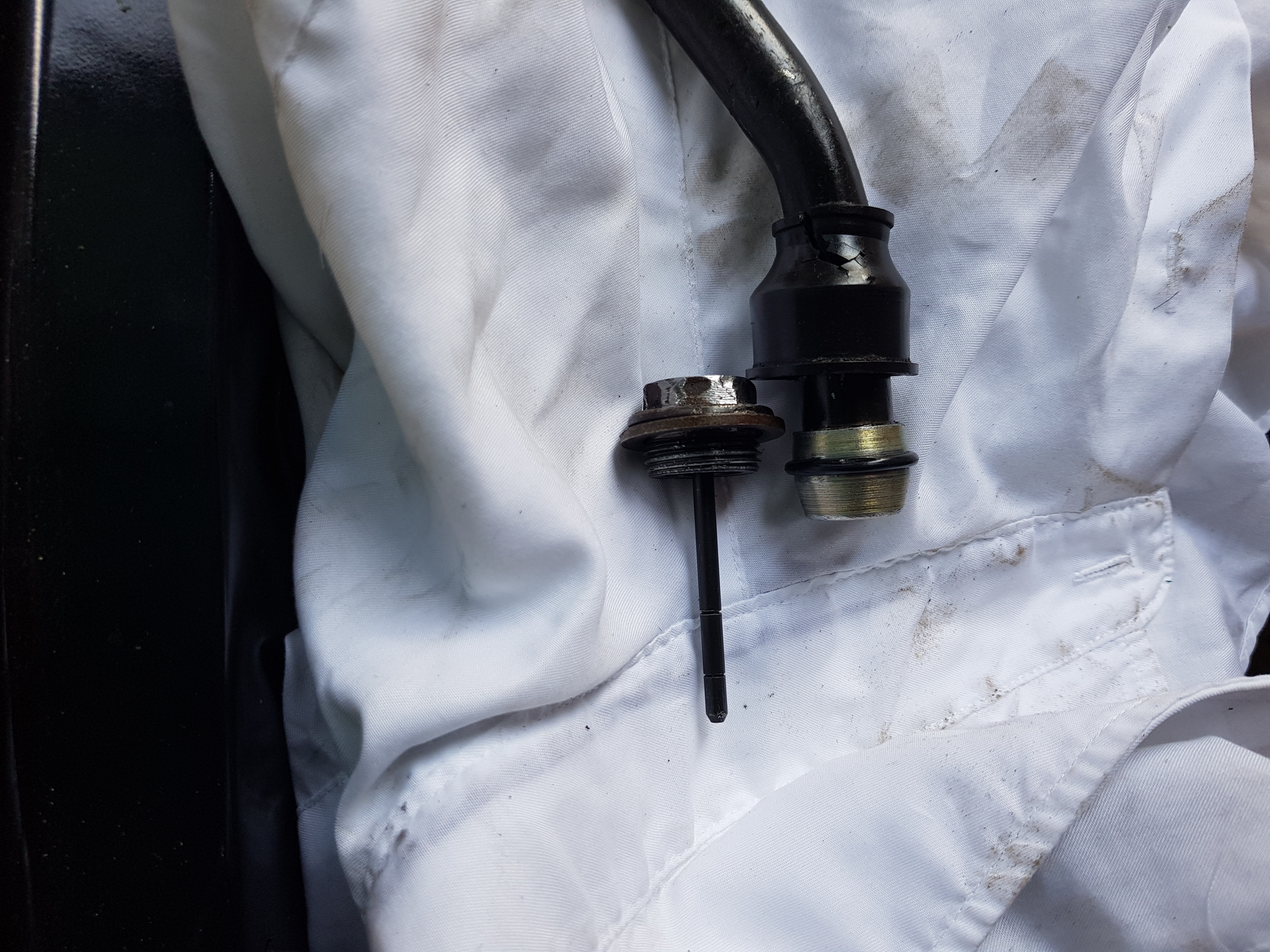

Beste Saabgenoten,
Een vraag van mij welke schroefdraad zit er op de peilstokschroef van de versnellingsbak van mij Saab 900i 16v (U9)?
Ik wil van een ouder type van een Saab 900 de peilstok van de versnellingsbak overzetten op mijn 1992 Saab.
Afbeelding.
Ik wil de oude versie van schroefdraad voorzien zodat deze in mijn versnellingsbak past.
De bovenste is de huidige peilstok, die daar onder zit is de oude die schroefdraad moet krijgen.

Even uit mijn hoofd; het oude type had geen schroefdraad omdat deze op zijn plek werd gehouden door die beugel die aan het spruitstuk vast zit. Als je de o-ring vervangt kan je hem dus zo monteren, mits je de beugel goed vast zet, waarmee de buis gefixeerd wordt.

Gewoon ander dekseltje erop schroeven, heb ik nog wel ergens liggen. en is veel simpeler dan schroefdraad tappen aan een peilstok.

Ik heb geprobeerd zonder o-ring in de schroefdraad te wringen maar het dichte niet goed af en met beugel was deze er zo uit te trekken, dus niet Saab waardig.

Dit lijkt mij een goede oplossing. Ik ben bereid deze oude deksel van je over te nemen en de verzendkosten te betalen. Een nieuwe pakking er op en een super oplossing.

Dat is nog de beste oplossing; deksel overzetten

Ik heb ondertussen een ander schildje voor de versnellingsbak.
Maar bij mijn Saab is het een gegoten deksel met pasbouten die op de versnellingsbak zit.
Het schildje van een oudere Saab is van plaatstaal. De vraag is of dat afdicht langs de versnellingsbak. Omdat de gegoten deksel een pasrandje heeft.
Van het weekend maar eens kijken of daar iets op aan te passen valt.
