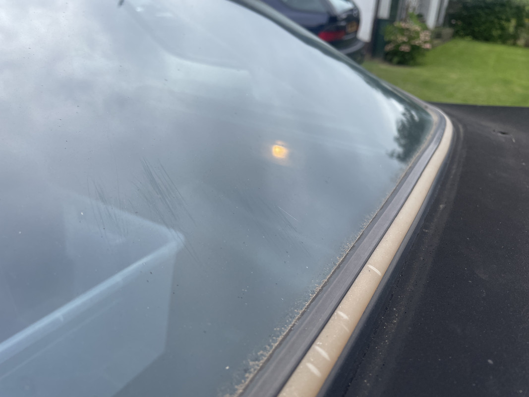

Ik zou een beter product kopen…
Je kunt gebruiken:
- Gyeon Q2 trim + Q2M Prep
- Innotec repaplast
- turtle wax Hybrid Solutions Graphene Acrylic Trim Restorer
Alle drie zijn aardig permanente oplossingen. Bij de repalast moet je een cleaner hebben anders hecht de boel niet goed. Ontvet niet met remreiniger voor het lakken. Laat residu achter. Beter is IPA (isopropanol alchohol)

Dank je wel voor de tips! Ik ga ermee aan de slag en zal het resultaat ook even delen

Goedeavond,95twinturbo schreef: ↑do 18 apr, 2024 18:39Dank je wel voor de tips! Ik ga ermee aan de slag en zal het resultaat ook even delen
Heb je al iets kunnen proberen?
Ik heb 3 weken terug turtle wax Hybrid Solutions Graphene Acrylic Trim Restorer gekocht.
Hiermee heb ik de lijsten behandeld naast de voorruit. Ze zijn weer als nieuw! Het houdt zeer goed. De regen spoelt het er ook niet af en met autowassen ook niet.
Dus mocht je nog niks hebben ondernomen, dan zou ik je dit product willen aanbevelen. Het is ook nog eens goed betaalbaar!

Ik heb inderdaad iets geprobeerd, maar het resultaat was niet heel bevredigend dus vandaar dat ik het nog niet gepost had:)Luthart schreef: ↑wo 05 jun, 2024 21:27Goedeavond,
Bij Waxworld hier vlakbij heb ik vorig jaar dit spulleke gehaald voor de stootlijsten van de 9-5. Die zijn er echt gigantisch van opgeknapt en zijn 1,5 jaar later nog steeds diep zwart. Daarom dacht ik, die kan ik voor dit doeleinde ook wel proberen. Maar helaas, ik denk dat dit onderdeel van de 900 toch te ver weg is.
Het stoort me niet heel erg hoor, dus ik ga als ik weer eens tijd heb, weer wat anders uitproberen zoals wat jij voorstelt. Dank voor de tip!
