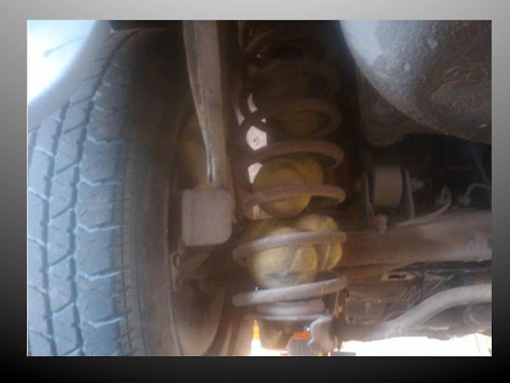

Ik heb hetzelfde onder de auto en ik raad t ook aan. Wil zelf binnenkort nog luchtbalgen halen (zelfde als in het topic van Reier). Daarmee kan je de auto als het ware weer waterpas zetten als je veel gewicht moet vervoeren :D

Re: 900 turbo aankoop ?
Bericht door Vyv » vr 26 jun, 2020 13:40
Ik heb ze ook gehad in mijn classic cabrio maar vond het niks, het werkte meer als een mega bumpstop. Goed voor als je een caravan gaat trekken, maar niet zomaar om je auto op niveau te zetten.
Bericht door reiernumans » za 27 jun, 2020 15:45
Ik ben er best blij mee, met veel gewicht achterin is het óf op de bumpstops hangen óf nu op de luchtveren hangen. Lucht is net wat comfortabeler dan rubber dus je hebt er daar wel profijt bij. Ik zou het niet gebruiken om de auto recht te zetten in lege toestand. Ik rij normaal met 0.5 bar in die balgen en dan voel je er vrijwel niks van.
