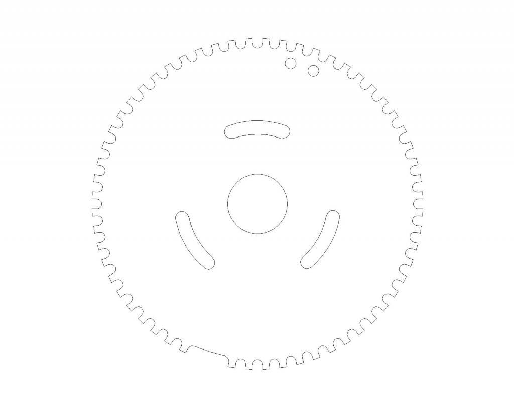

Ik heb een adres gevonden voor het snijden van een triggerwiel, het wordt een custom made product.
Dus eerst alles opmeten en goed kijken, dan weer meten en kijken, en nog eens. Uiteindelijk een tekening gemaakt van een wiel met stelmogelijkheid van 5 tandjes naar inks en 4 naar rechts. Morgen even een kartonmodel maken en passen. Als alles goed gaat kan hij in productie.

Waarom wil je 'm verstelbaar maken? Trionic kiest toch wel het juiste ontstekingstijdstip, belangrijk is dat trionic weet in waar precies het BDP is.

Ik denk dat Ruud graag verstelbaar maakt, zodat hij nog kan spelen met het mount punt van de bdp sensor.

Dat ik het triggerwiel verstelbaar wil hebben is inderdaad omdat ik dan alles goed af kan stellen. Met de slobgaten kan ik exact de sensor op het 20e gat richten

Het Triggerwheel is besteld, nu maar goed op de brievenbus letten

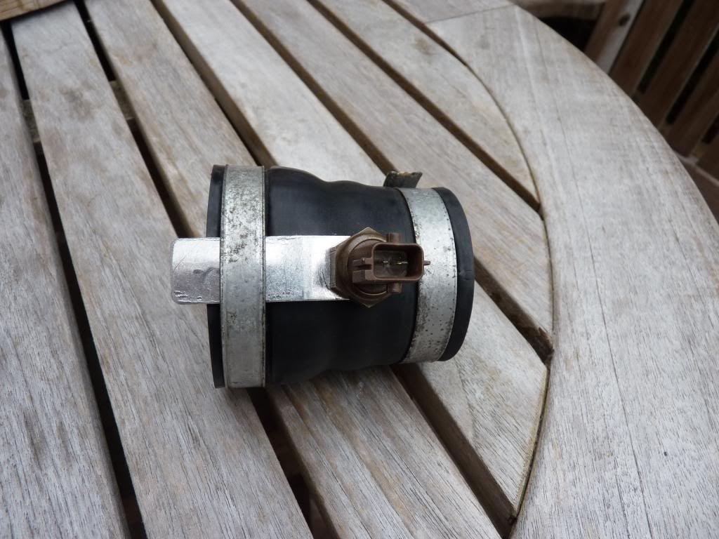

Het volgende is de plaatsing van de sensor voor de temperatuur voor de luchtinlaat. Als ik de discussie uit een ander topic goed begrijp kun je die het beste NIET in een aluminium onderdeel plaatsen, omdat de sensor dan oneigenlijk wordt opgewarmd door de straling van het aluminium en daardoor een verkeerde waarde geeft. Toch zat de sensor oorspronkelijk bij de 9000 MY96 in een aluminium buis.
Rest alleen de vraag waar moet die sensor dan komen. Ik neem aan in ieder gaval in het luchtsysteem NA de turbo en zo dicht mogelijk bij de verbrandingskamer. In de rubber manchet net voor het gasklephuis ??

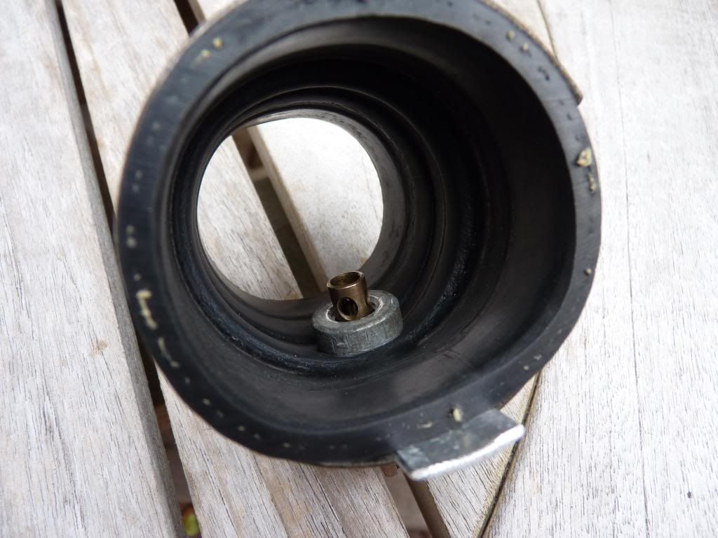

Oh ja, bijna vergeten. Ik heb ook een pijpje en een dop uit het gasklephuis gehaald, deze wil ik van plaats wisselen.
Kan ik die beide er weer met secondenlijm in vastzetten of moet dat speciale lijm zijn ivm de benzinedamp ?

Yep, of dus de buis van de Intercooler die er net voor zit.In de rubber manchet net voor het gasklephuis ??

Ik heb er voor gekozen om de IAT-sensor direct achter de intercooler te plaatsen.
Compleet met een beugeltje, ja het mag wat (tijd) kosten
