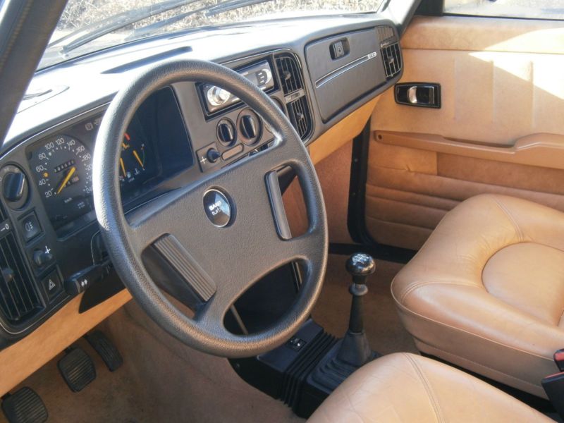

het stuur dat er op de foto's in zit, is ook geen lederen exemplaar, volgens mij.
eerst maar eens lassen en dan daarna jezelf trakteren op een mooie stuurtje.

Saapie schreef:Goed bezig!!! Even een goedbedoeld commentaar: dit is geen turbo stuur, maar een “gewoon” stuur. Turbo is altijd driespaaks en leer. Te herkennen aan de naad / steeksel op de onderste spaak. Die duurdere onlangs op MP had dit wel.
Een olie en koelvloeistof wissel volstaat. Spoelen kan je doen, maar die 900 blokken kunnen wel wat aan
Bedankt voor de tip. Ik dacht dat het verschil in het aantal spaken zat, heb nu een 4spaaks stuur.

Volgens mij is dit zeker wel een turbo stuur van 1985 t/m 1991, met de lederen versie als optie vanaf 1986.
Als ik het goed heb, gaat het hier alleen wel om een 900 turbo van 1983. Mocht je dan compleet origineel willen aanpakken, dan hoort er onderstaand stuur in.

Precies, helemaal mee eens!
Re: Opknappen saab 900
Bericht door Saapie » do 28 nov, 2024 22:35
Aha, my bad. Weer wat geleerd
