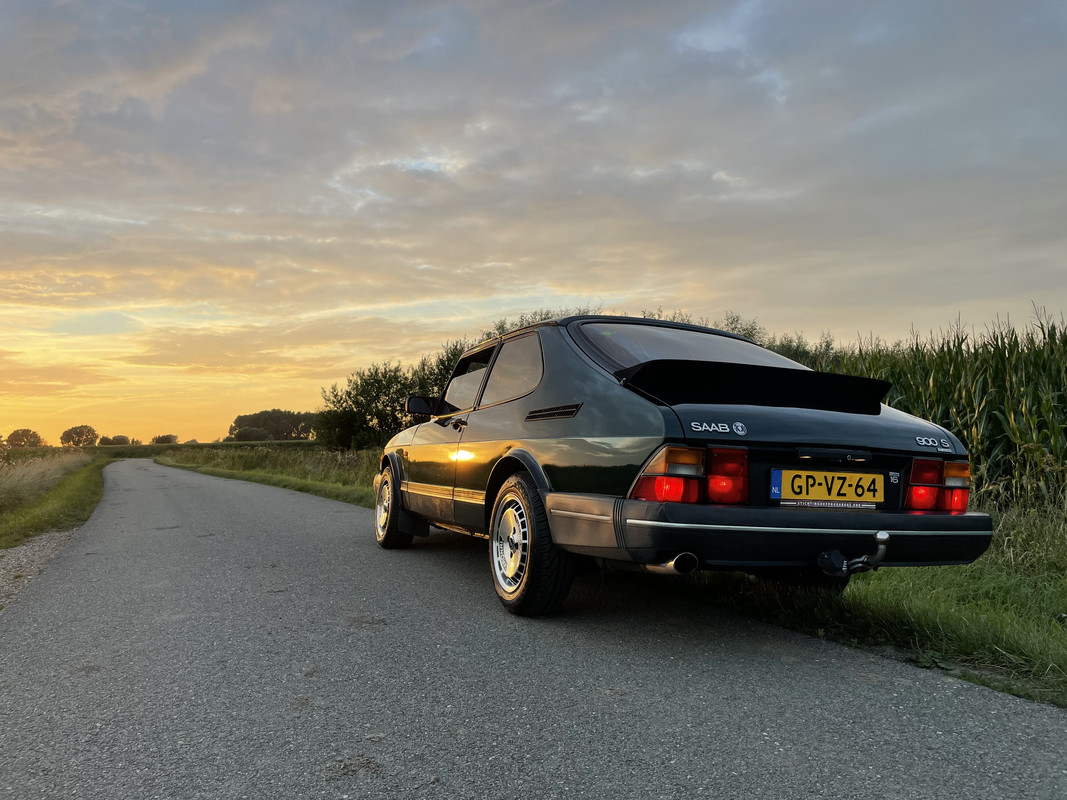

Ja, ik heb er ervaring mee.
Geen problemen met aanlopen. Door combinatie van ET waarde en breedte staan ze wel iets breder onder de koets. Vooral vooraanzicht is echt wat dikker. Daarbuiten geen enkel probleem, ook bij belasting of verlaging (nu het geval) niet. Banden zijn 195/60/r15. Origineel dus.
