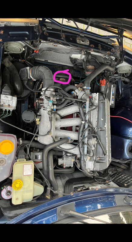

Beste mensen, Ik vroeg mij af hoe je kan zien welk primair systeem er in je auto zit. is dit ergens terug te vinden?
Dank!

Roze omsingeld zie je hier het versnellingsbaknummer. Bij jouw CE zit dit nummer op dezelfde plek. Bij mijn GLi is het nummer bijvoorbeeld GM 457 06. Het derde cijfer, in mijn geval de 7, geeft aan met welke primair de bak origineel(!) is geleverd. Dit biedt natuurlijk geen garanties, omdat de primaire overbrenging in het verleden kan zijn vervangen door een andere. Bij jouw CE verwacht ik een 7.

Jongens wat hou ik toch van dit forum :) Bedankt voor de duidelijke uitleg @ silvandam!

In een CE zou van originele een GM 55706 (dus primair 7) moeten zitten.

Qua toeren zou je +- 3200rpm bij 130kmh (teller) moeten doen.
