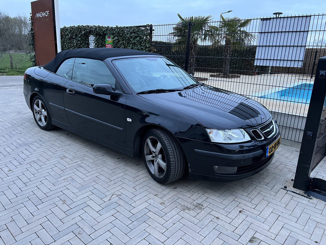

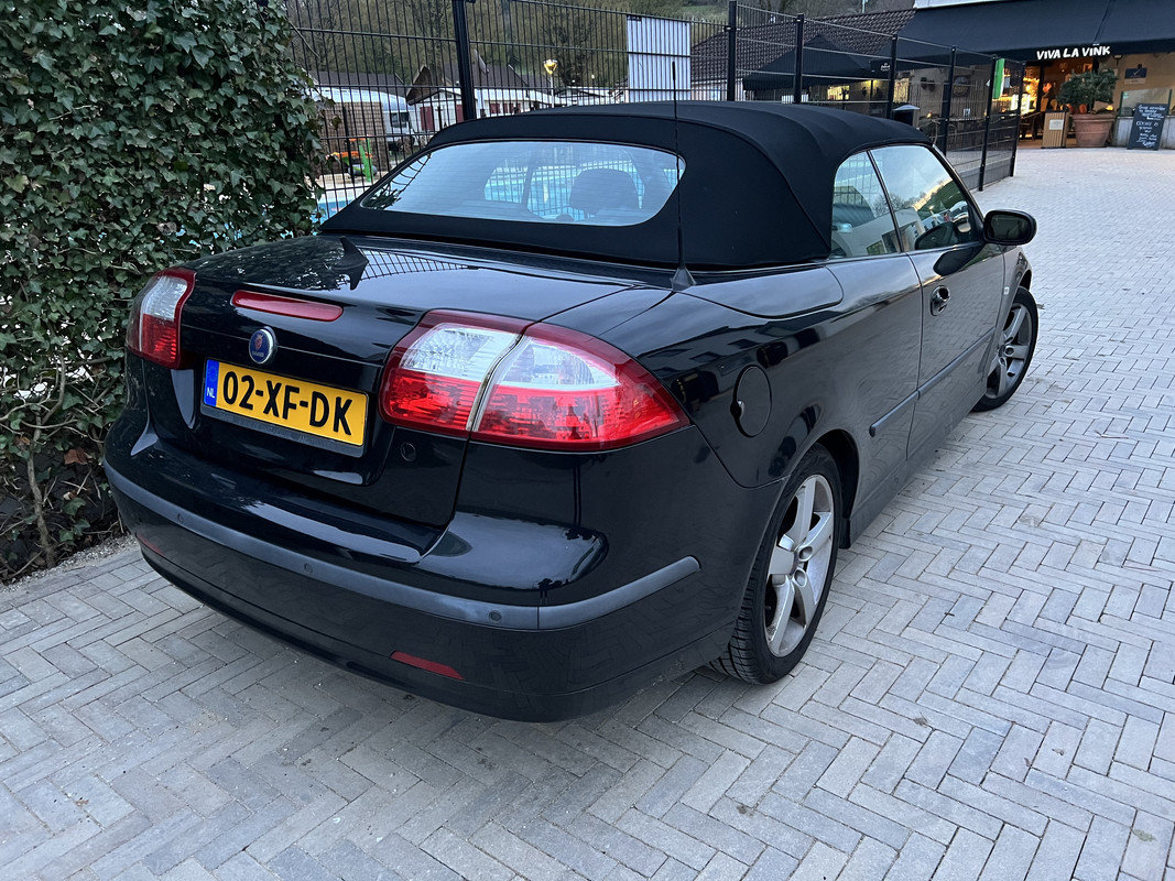

Gelukkig werd ik verwend en kon ik toch genieten van een SAAB die tijdens ons verblijf bij de ingang stond geparkeerd;
en;
Iemand van hier?

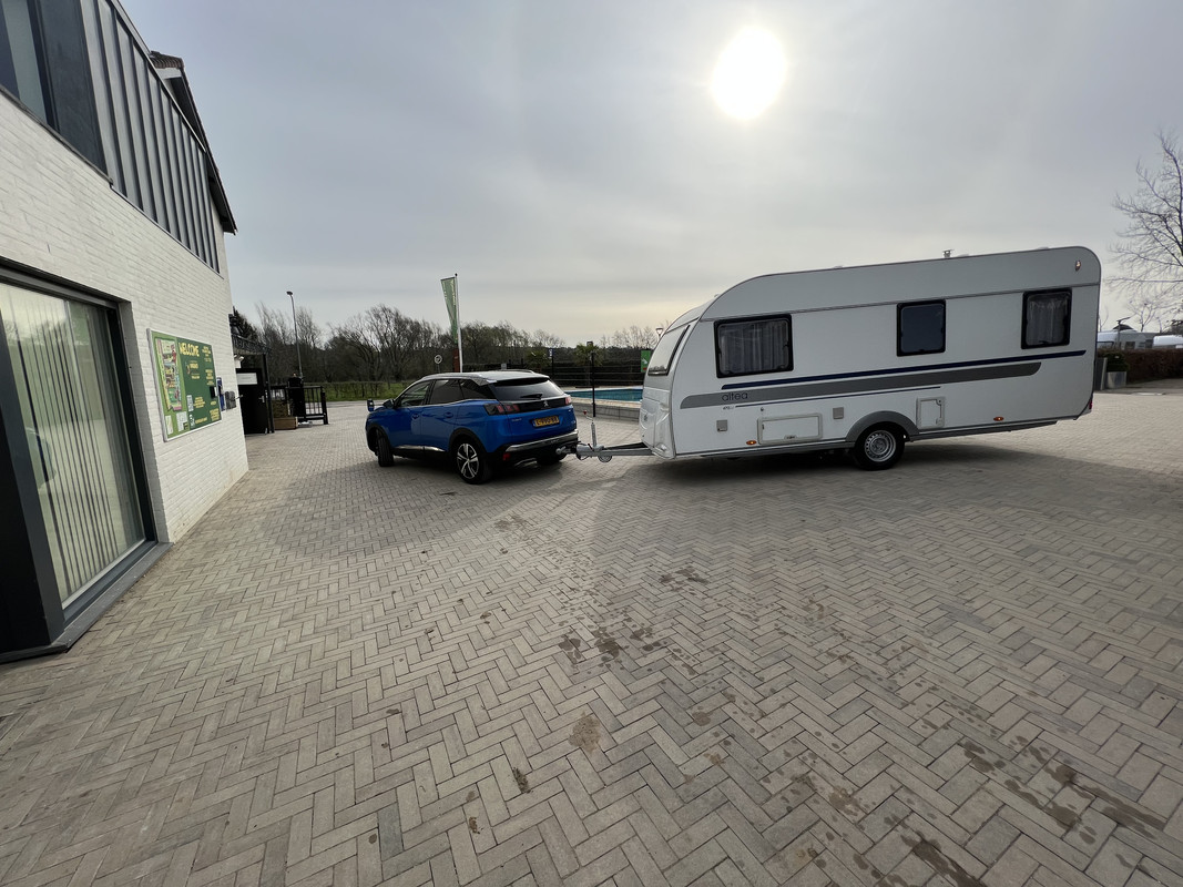

2e Paasdag weer met de handel naar huis;
En het was niet ik die aan het stuur zat maar mijn schoonzoon. Zij gingen een weekend proberen of kamperen iets [mijn schoonzoon in het bijzonder] voor hun is en of ze met deze combi op vakantie willen met de zomervakantie. Vandaar de Peugeot. Met de SAAB wordt het rijden met deze combi illegaal want daarvoor is rijbewijs BE benodigd.

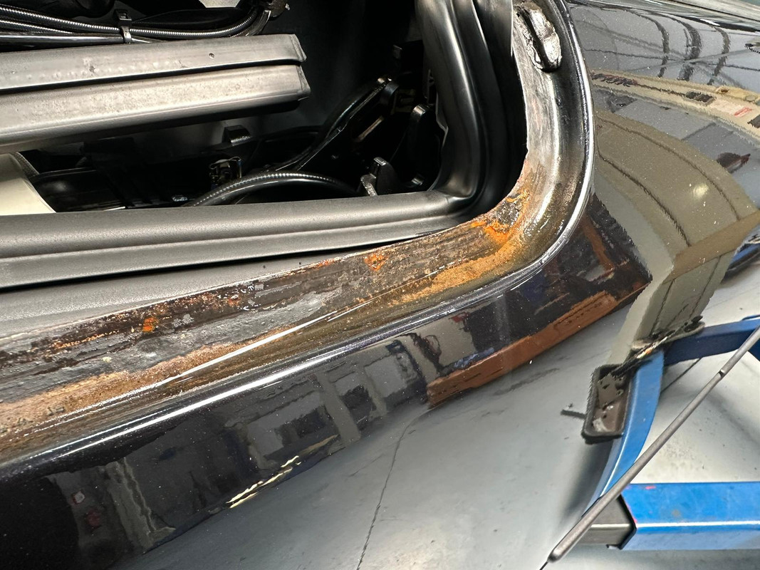

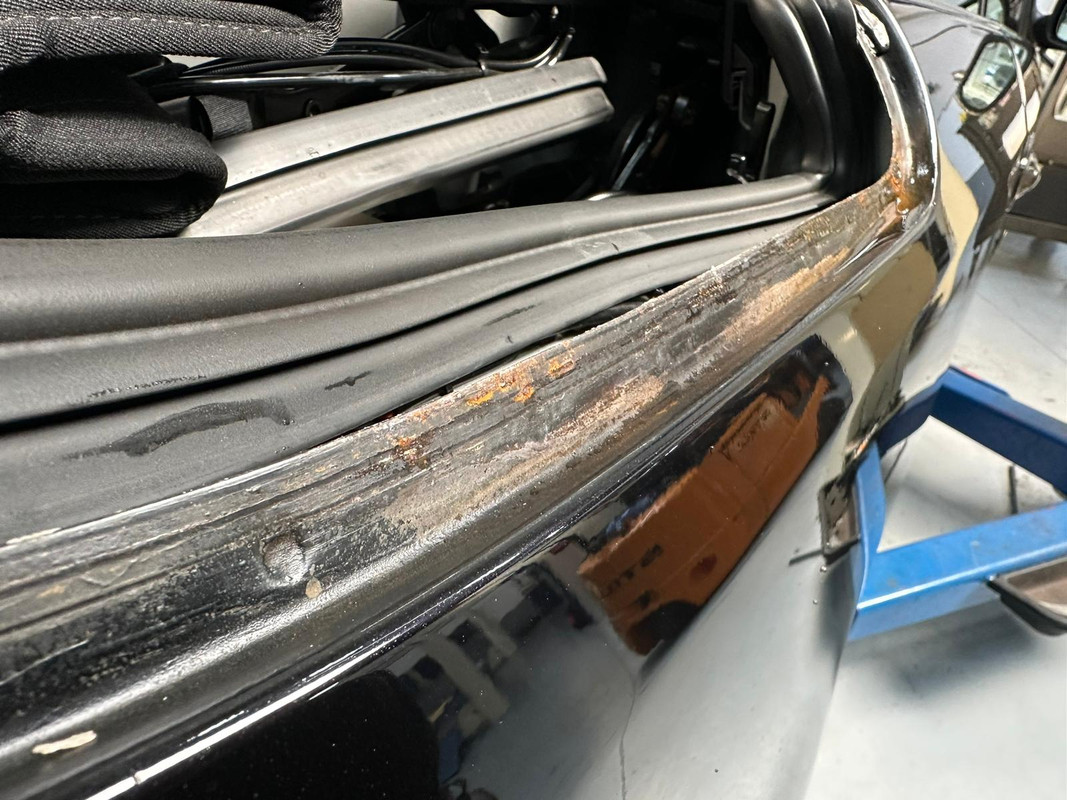

Is er dan verder helemaal niets gebeurd met de SAAB? Jawel, die tonneau. En daar heb ik dus in de tussentijd wat onderzoek naar gedaan en besloten die werkzaamheden uit te laten voeren door Aart v/d Stelt in Aalst. Die heeft ook al wat Peugeot's hier gespoten [steenslag en andere kleine onvolkomenheden] en dus op 24 maart eens laten beoordelen wat de mogelijkheden zijn en uiteraard de kosten. En dus maar akkoord gegeven voor 13 april [vandaag dus]...
Wat gaat Aart uitvoeren;
* Rubber cabriokapbak uit-/inbouwen
* Cabrioletcabriokap-klep uit-/inbouwen
* Cabriokapklep afstellen
* Cabriokapdeksel ombouwen [uitgebouwd]
* Kofferklep uit-/inbouwen
* Verst paravent a herstellen
* Spuitwerkzaamheden tonneau [incl. voorbereidende werkzaamheden]
* Afwerken met een PPF folie [tip Detailer en V6Aero]
* En natuurlijk het plaatsen van het nieuwe tonneaurubber [oude gaat mee retour]

Kun je dat eens uitleggen?Arthurj schreef: ↑do 13 apr, 2023 22:07Vandaar de Peugeot. Met de SAAB wordt het rijden met deze combi illegaal want daarvoor is rijbewijs BE benodigd.
De cabrio is, schat ik, zo'n 200 kilo zwaarder dan de Peugeot.
Maar met het gewicht van de caravan kom je dan toch ook niet boven de 3500 kg uit voor de totale combinatie?
Ik neem tenminste niet aan dat de caravan 2000 kg weegt.
De RDW zegt hierover:
Heeft u rijbewijs B (autorijbewijs)?
Dan mag u met een auto
- een aanhanger trekken van maximaal 750 kilo (lege gewicht + laadvermogen);
- een aanhanger trekken van meer dan 750 kilo als de auto en de aanhanger samen niet boven de 3.500 kilo (lege gewicht + laadvermogen) uitkomen.
Of moet je de maximale toegestane massa rekenen voor zowel auto als aanhanger/caravan?
Je kunt natuurlijk ook vinden dat je schoonzoon niet in de cabrio mag rijden. Dan hebben we deze conversatie niet gevoerd.
Tjøørd
- Donateur (6x)
Ja, bij B telt het maximum gewicht van zowel auto als aanhanger op papier (eigen gewicht + laadvermogen). Het maximale gewicht van de Peugeot is 1970kg en van de Saab 2050kg. Waarschijnlijk kom je bij de Saab dus in totaal boven de 3500kg uit en blijf je er met de Peugeot net onder.
Helder.
Dat zijn van die zaken waar je niet over na hoeft te denken als je B en C en E hebt.

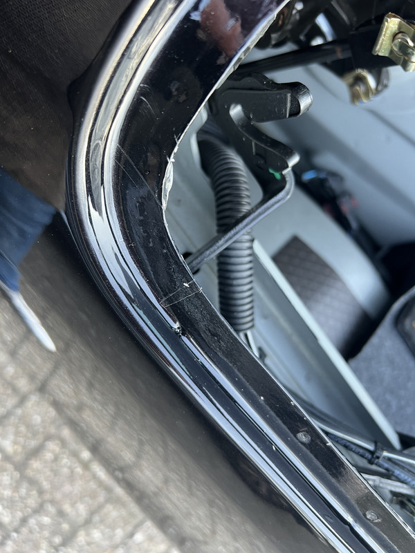

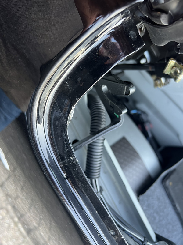

Vorige week donderdag de SAAB naar de spuiter gebracht om de roest aan te pakken nabij de tonneau en te laten voorzien van een PPF folie. Vandaag was de job done dus naar Aalst om haar op te halen. Nog even opfrissen hoe het was;
en;
En zojuist natuurlijk even snel gekeken naar het resultaat;
en;
Dat ziet er weer nieuw, roestvrij en fris uit [incl. nieuw rubber, oude is mee retour als reserve] met de wetenschap dat we er lang van af zijn

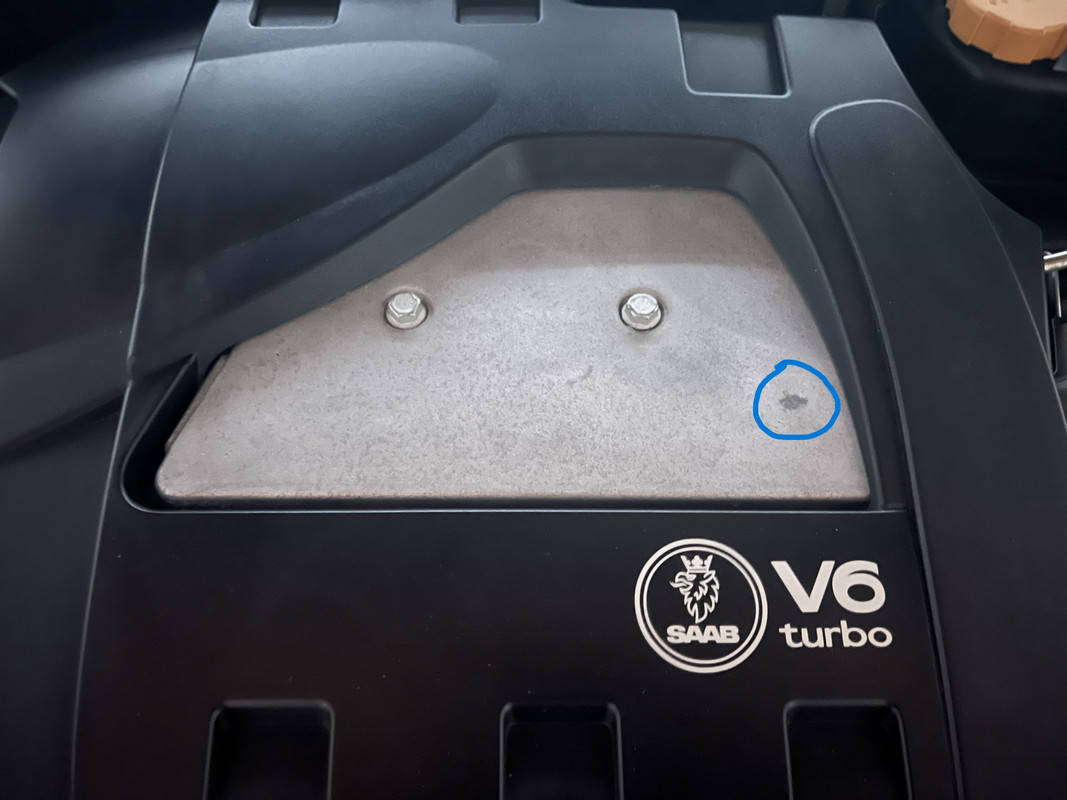

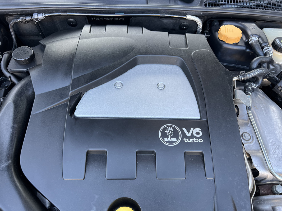

Oh ja, de 'bonus' [onderdeel van het plan toen ik het ging laten doen].... 'De Doorn in het Oog';
Hier word ik dus ECHT gelukkig van en ik weet nu al, dat iedere keer dat ik de motorkap open voor de druppellader, ik een hele gelukzalige SMILE op mijn gezicht ga krijgen;
Nog één omdat ik het zo mooi vind........;
Om te kwijlen [maar dat is natuurlijk persoonlijk] werkelijk, waar een mens al niet gelukkig van kan worden. En ik weet het, de kap van het spruitstuk, ja, die is nog vies, maar dat komt helemaal goed.
