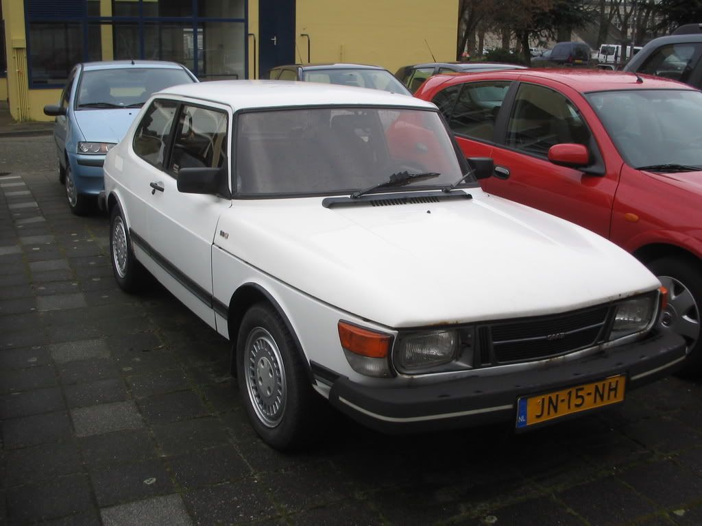

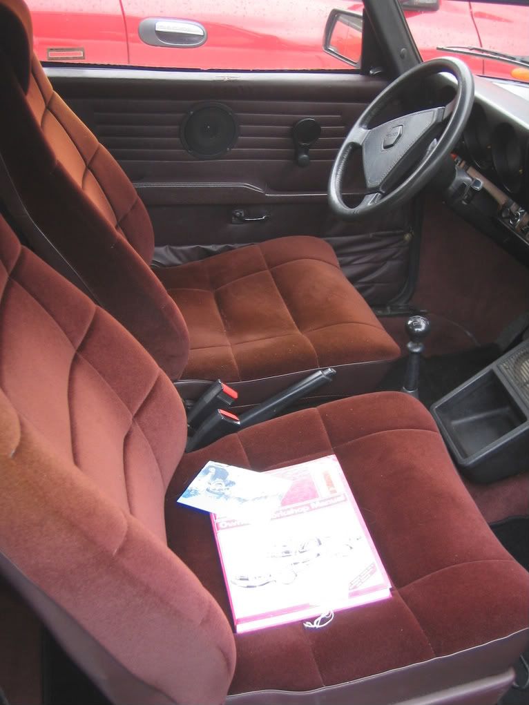

even een update , nog niks bijzonders maarrrrr de saab staat nu op mijn naam en vrijdag halen we de wagen op ,nog eens even goed gekeken naar de wagen en het verbaast me steeds meer dat er echt niet al te veel rotte plekken zijn, nu heb ik 'm onder nog niet erg goed bekeken maar dat gaat ook wel binnen kort gebeuren , deuren sluiten mooi, en dan toch weer dat interieur, schitterend, alleen het hemeltje aanpakken , in iedergeval gaat het interieur er uit voor inspectie.
de eigenaar heeft mij nog vertelt dat er ook nog een nieuwe waterpomp is ingezet, ook zat er een onderhoudskaartje bij dat de wagen schijnbaar 248907-260000 een onderhoudsbeurt heeft gehad en dat de volgende op 280000 zou moeten zijn, de teller staat op zo'n 270.000.
ook zouden de gasveren in goede staat.

Motorkap een klein plekje, maar da's wel op te lossen. Haynes ligt al op de zitting; da's een goed teken, net zoals de saabclubsticker.
Is dat derde remlicht origineel Saab? Kewl!

brinky schreef:Is dat derde remlicht origineel Saab? Kewl!
neeeh..... das toch zo'n standaard hella ding? Miks mis mee hoor.

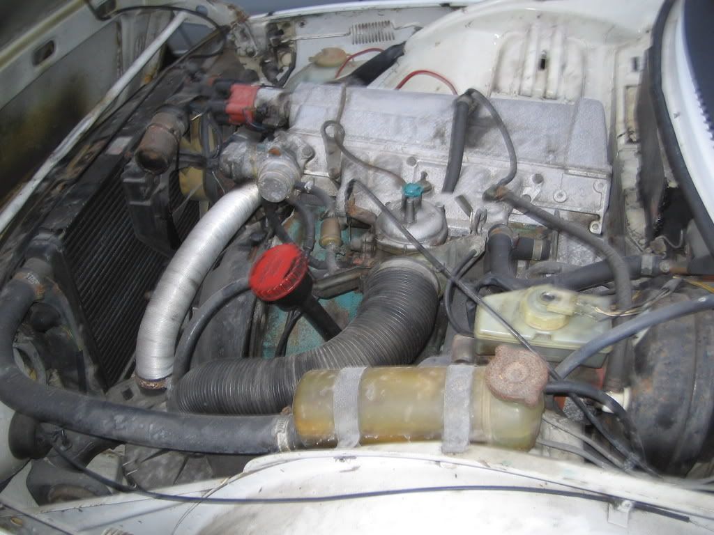

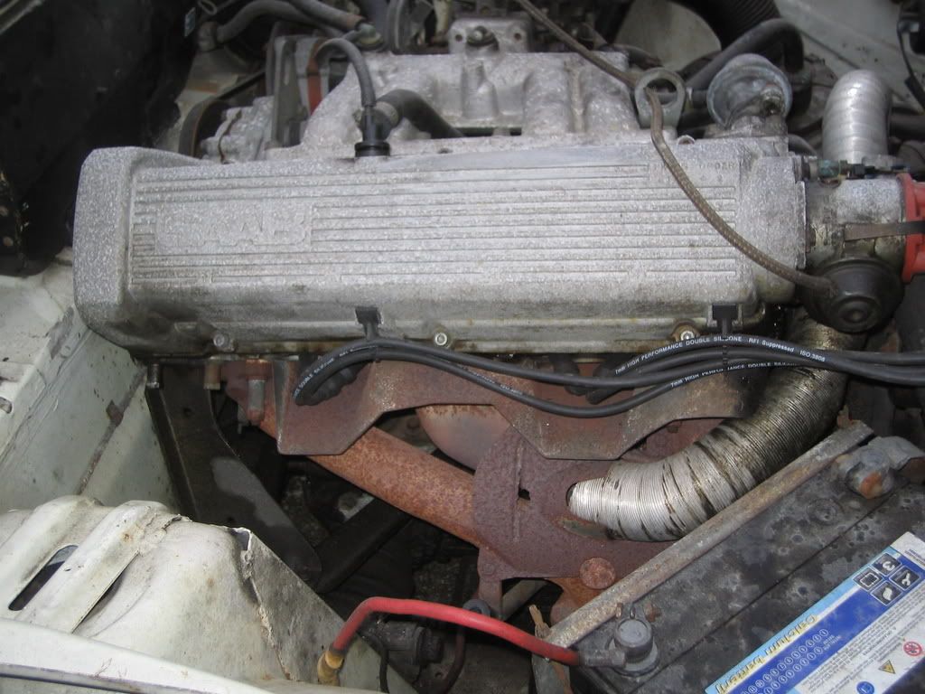

Het motorblok ziet er wel echt achtergelaten uit, dus daar moet wel even groot onderhoud tegen aan, ook de versnellings pook gaat soepel in alle 5 z'n versnellingen.

Mwa, blokje ziet er eigenlijk wel okee uit; verse olie en koelvloeistof erin, lekkende verdeler aanpakken, luchtfilter uitkloppen, carburateurtje openen en kijken of naald en membraam nog in zekere staat zijn, aanvallen met reiniger, demperniveau aanvullen en eventueel stellen waar mogelijk, van die systeemreiniger in de tank (offer daar het huidige benzinefilter aan op; vervang die pas na een halve tank met die meuk erin leeggereden te hebben), verse bougietjes, verdelerkapje en rotorarmpje, ontsteking stellen en kijken wat-ie doet. Lekker middagje klussen met veel koffie en een zonnetje erbij, lekker hoor. Veel plezier in ieder geval.
