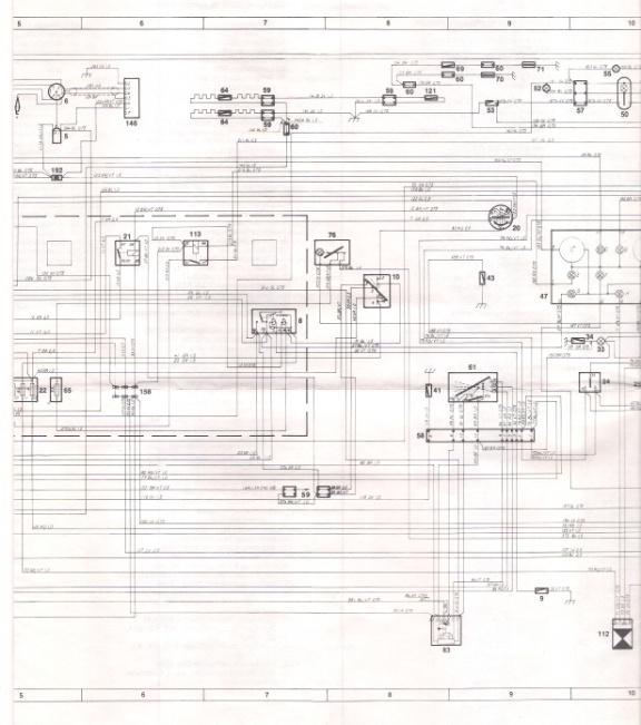

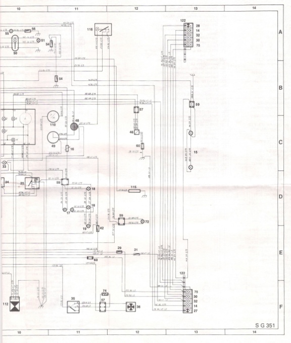

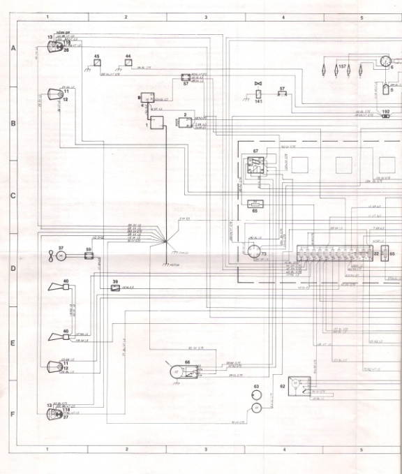

heeft iemand een elektrisch schema van een saab 99 van 1983 voor de verlichting (koplampen+ relais-schakeling) mijn koplampen en grootlicht gaan niet aan en dat licht waarschijnlijk aan het relais, maar gezien het feit dat deze niet meer nieuw te krijgen zijn wil ik zelf een relaisschakeling gaan maken.
- Berichten: 3892
Re: elektrisch schema verlichting saab 99 1983
Ik heb het volledige schema van een Saab 90 MY85 ingescand. Het zal niet veel verschillen van jouw auto. Wat betreft het lichtrelais: ik weet dat het lichtrelais van een 900 kan dienen voor een 96, ik veronderstel dus ook voor een 99/90
Ronnes schreef: ↑di 07 okt, 2025 8:34Ik heb het volledige schema van een Saab 90 MY85 ingescand. Het zal niet veel verschillen van jouw auto. Wat betreft het lichtrelais: ik weet dat het lichtrelais van een 900 kan dienen voor een 96, ik veronderstel dus ook voor een 99/90.
Geweldig! dankjewel!
