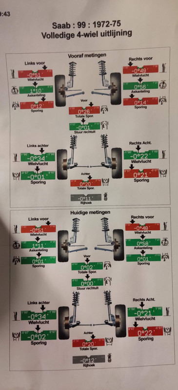

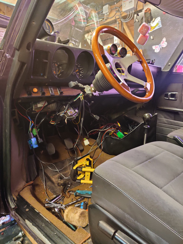

Ik heb inderdaad na het instaleren ook ervaren dat hij niet automatisch terug komt naar het midden. en ik weet niet op welke snelheid mijn control unit momenteel regelt. heb de versie zonder draaiknop op het dashboard omdat ik toch door wil naar volledig op snelheid.
Ik heb de auto laatst laten uitlijnen. (zonder blok maar alles op de goede hoogte) hier zat volgens de specialist al de gewenste camber en caster in voor stuurbekrachting en sprotief rijgedrag.
Of de stuurbekrachtiging erin blijf weet ik pas wanneer ik de auto weer in elkaar bouw en ga toeren.
maar met 205/45/17 als banden denk ik dat het wel lekker is.

Ook jouw uitlijner heeft alleen de toe-in aangepast. Ik ben nog geen uitlijner tegengekomen die aan de shims durfde te zitten (om camber/caster aan te passen). Dat gaat trouwens ook moeilijk met het blok in de auto, dus wellicht een idee voor jou om hem nu toch al wat extra caster (askanteling) te geven omdat je al weet dat het stuur niet terug draait.
Ik vind het wel bijzonder dat jouw auto van een negatieve sporing naar neutraal is gezet. Normaal heeft een voorwiel aangedreven auto negatieve sporing omdat de voorwielen recht getrokken worden door de aandrijving erop. Heeft hij een reden opgegeven om hem neutraal te zetten? ... Overigens heeft dit hoogstwaarschijnlijk enkel impact op de bandenslijtage; niet op het rijgedrag, want uieindelijk staat hij wel recht (stuur rechtuit = 0).
