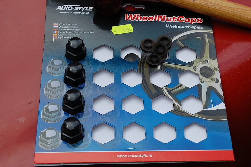

Leuke feature gevonden; wheelnut caps
Re: Vyv ook een 99. Small update.
mooi, maar gooi wel ff wat in de auto, zodat je ze eraf kunt krijgen igv lekke band
- Moderator + Donateur
Heb een flinke survival kit bij voor onderweg, no worries
Paul99
Ik twijfel niet aan je survival kit, maar als ik een klein tipje mag geven: dit soort tooltjes werken super bij dit soort dopjes. Geen beschadigingen op de velg en de dopjes blijven heel.
