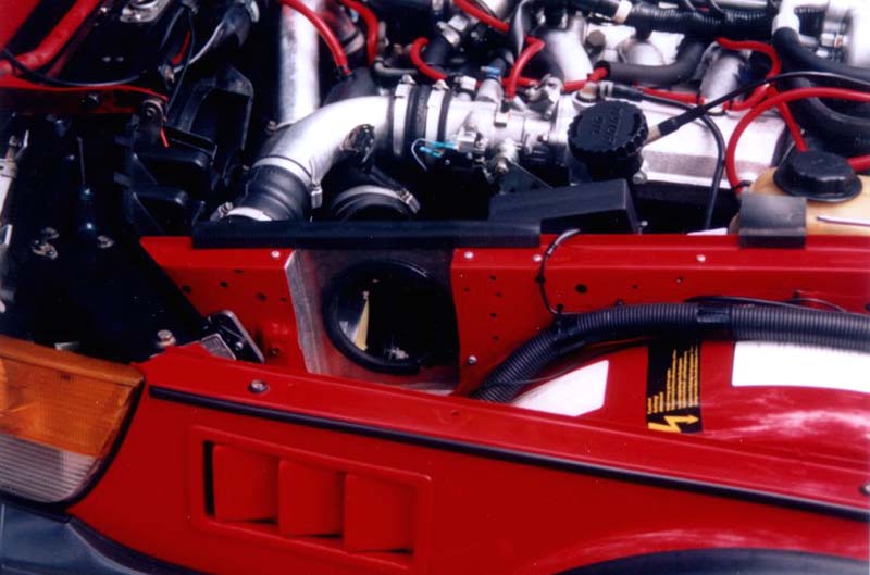

Zoals de voorgaande foto heeft Michiel ook zijn luchtfilter zitten. Erg mooie oplossing, want achter de intercooler hap je alleen maar warme lucht. Bij de koplamp heb je lekkere koele lucht en dat is echt merkbaar een verbetering.

Ongeveer wel ja, maar dan meer zoals op de foto die Erik net gepost heeft. Niet een 'hap' uit het scherm halen, maar een mooi rond gat boren. Dan de kelk met een bochtje monteren zodat deze richting koplamp wijst.
Auto's met cruisecontrol en APC (en evt. omroepinstallatie ;) ) moeten wel even wat ruimte maken, maar dat is bijzaak.

APC aan de binnenzijde monteren, ja dat is wel nice.
Kan ik op die plek ook mijn omroepinstallatie monteren.
Hmm, eens even overwegen of ik dit ga doen. Zoals doktorevil het heeft, gaat het bij mij niet worden, beetje rommelig allemaal.

Ja, dat is mooi Eric.
Jij hebt natuurlijk geen APC, maar die zou ik dan bij mijn ABS-module moeten plaatsen, ofzo 8)
Waar heb je dat vandaan, of custom laten maken?
Die bocht die er bij doctorevil aanzit is toch alleen maar extra weerstand, nergens voor nodig.
K&N filter? Welk type, want je hebt natuurlijk maar geringe inbouwhoogte.
900T-R
Bericht door 900T-R » di 02 okt, 2007 14:13
Die beugel heeft Beek Auto Racing gemaakt, voor dat soort werk draaien ze hun hand niet om maar je komt natuurlijk wel een stuk duurder uit dan wanneer er iets 'van de plank' beschikbaar is. Hoeveel weet ik niet, want natuurlijk zat het op de rekening verborgen in een groot totaal aantal arbeidsuren.
Luchtfilter (is alweer een nieuwe, die op de foto was niet alleen enigzins vervormd, maar ook aan de basis gescheurd) is een simpel drie tienjes dingetje van Simota dat je in een vergelijkbare vorm in elke autoshop kunt kopen - was niet ongenegen iets anders te kopen (dit was het enige wat er op een zondag beschikbaar was toen ik indertijd van 8v naar 16v ombouwde en geen luchtfilter(huis) had) maar volgens de mannen van Beek was dit prima.

Waarom blijft het luchtfilter links zitten met dan een lang inlaatkanaal naar de turbo? Is er rechts geen ruimte?
brinky
Bericht door brinky » di 02 okt, 2007 18:18
Paul99 schreef:Als je toch bezig bent......
Omdat je:
a) niet aan de rechterkant kunt komen, zonder met een bocht om de turbo te gaan
b) de kabel van de luchtmassameter niet lang genoeg is om deze aan de rechterkant van de turbo te kunnen hangen
c) aan de rechterkant de turbo + uitlaatspruitstuk zit = super warme lucht
