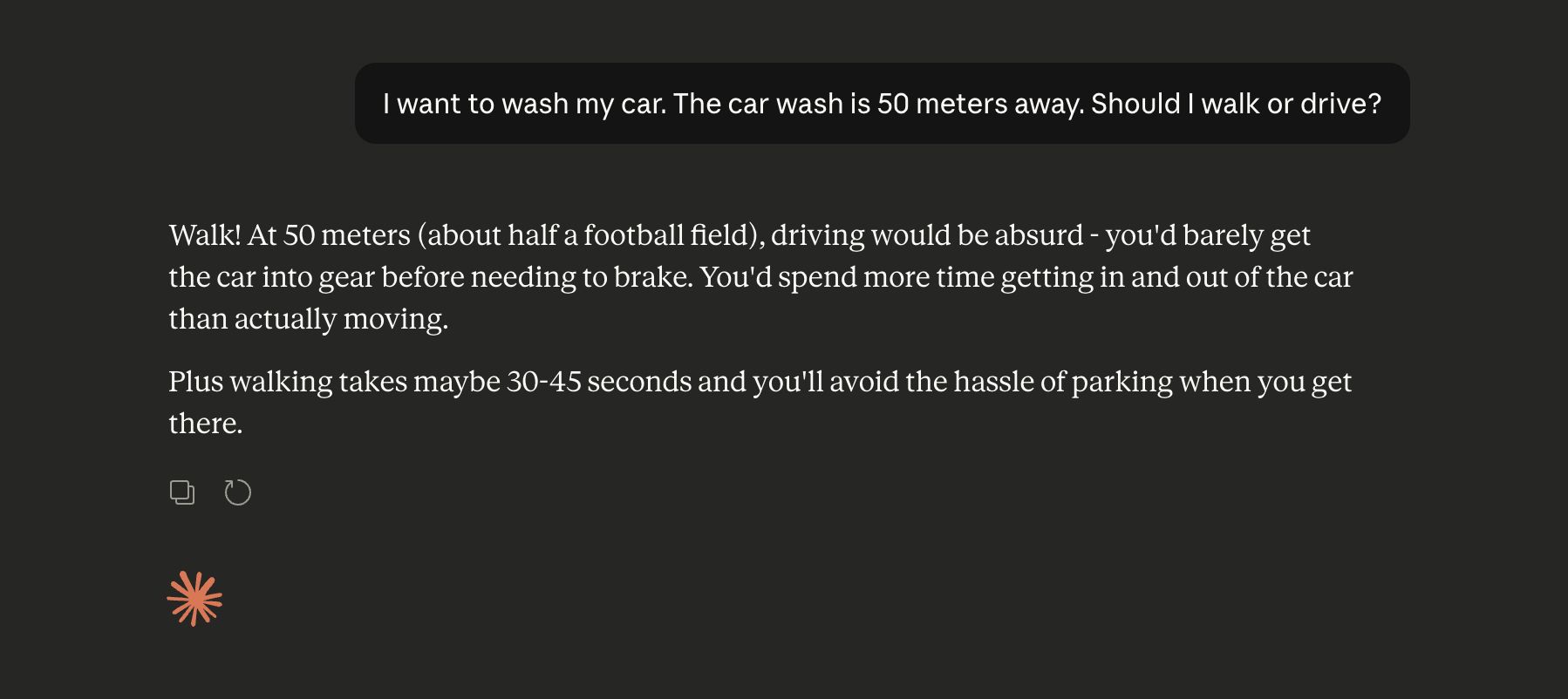

Ik kwam op het internet deze fraaie herinnering om altijd kritisch te blijven op de output van je LLM
