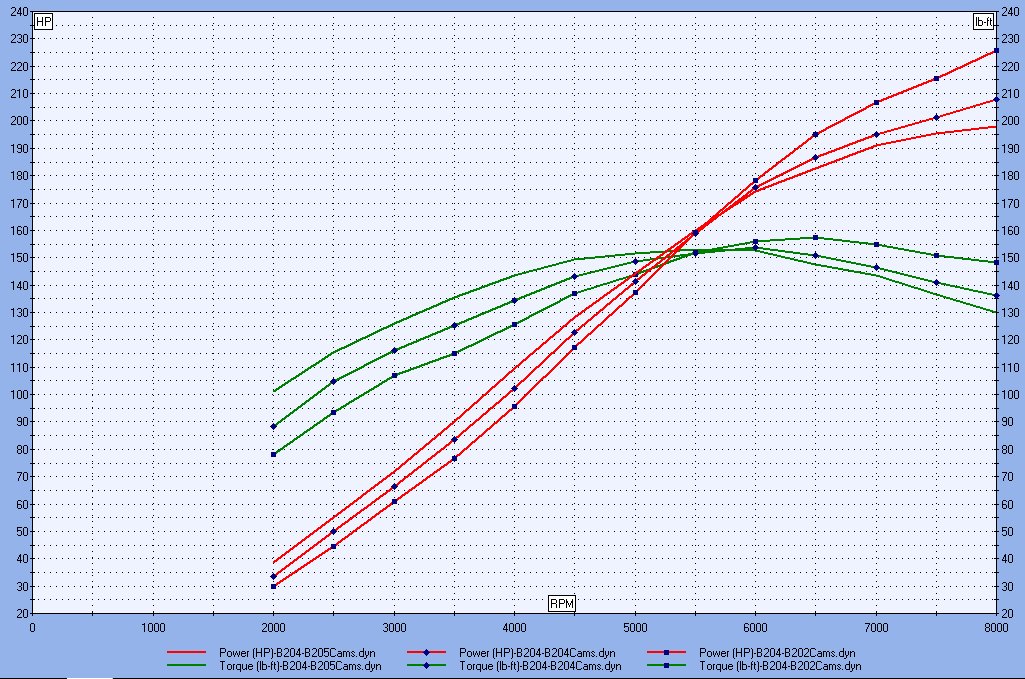

En omdat plaatjes een post altijd leuker maken... vind ik... hier een simulatie van een B204/B205 blok met B205, B204, en de B202 nokkenassen zoals ik ze heb.

Ik ben ook bekend met wat generieke "wijsheden" hieromtrend. Is ook leuk te testen met dyno2003. Ik geloof dat een algemene vervroeging volgens dyno2003 een iets gunstiger resultaat geeft voor de powerband waarom ik mik. Ben echter benieuwd naar echte resultaten... :O:
