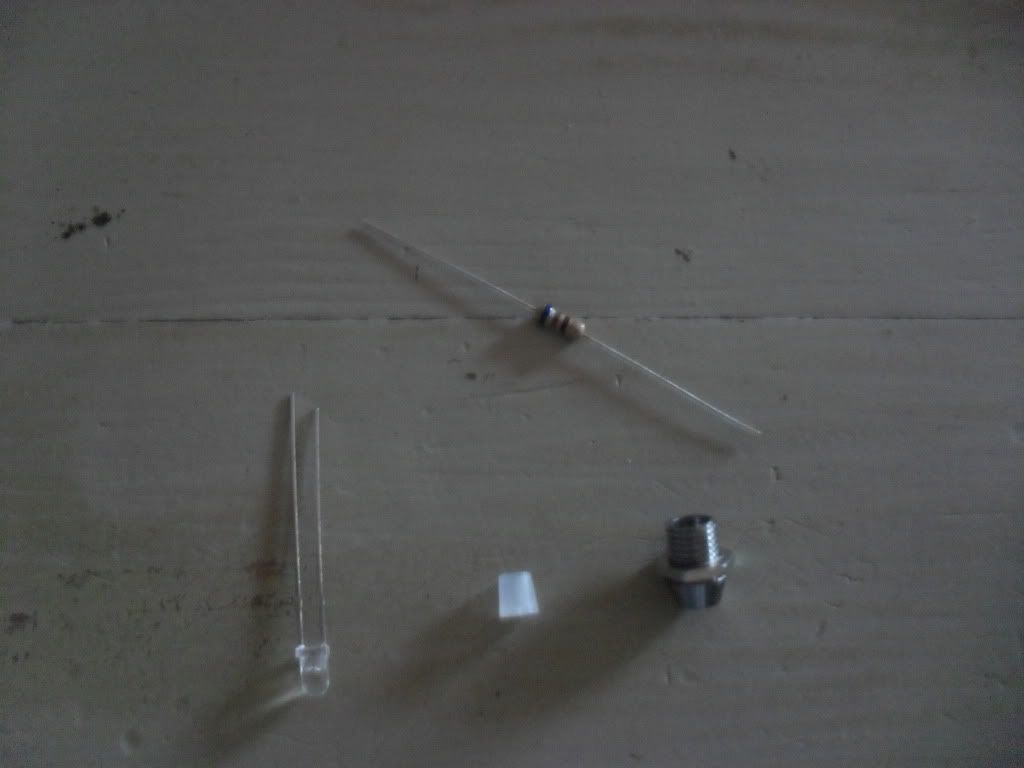

Vandaag had ik alle onderdelen om een knock led te installeren.
Dus dan ook maar aan de slag gegaan.
overzichtje van alle nodige onderdelen: Ledje ( dit geval een rood) , weerstand 680ohm en een led houdertje

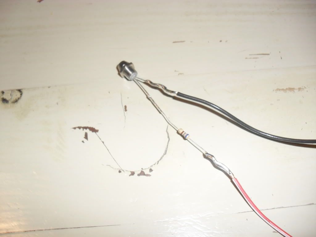

Solderen:

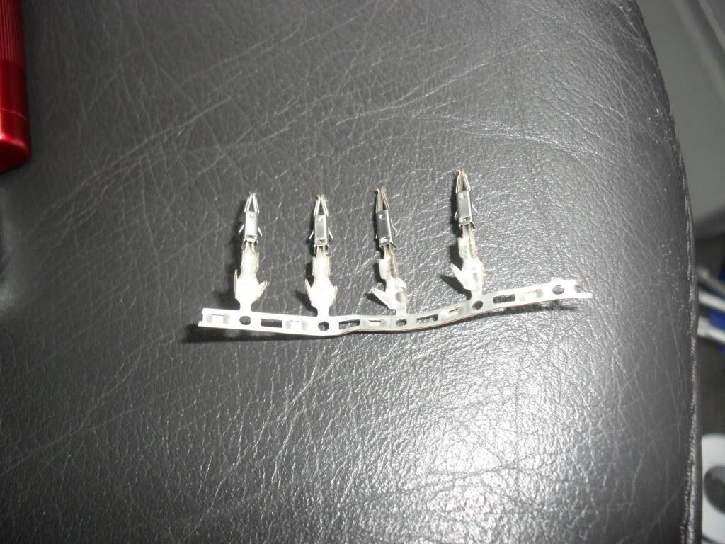

aan de zwarte draad een van deze pennetjes pitsen en in ECU stekker 8 steken:

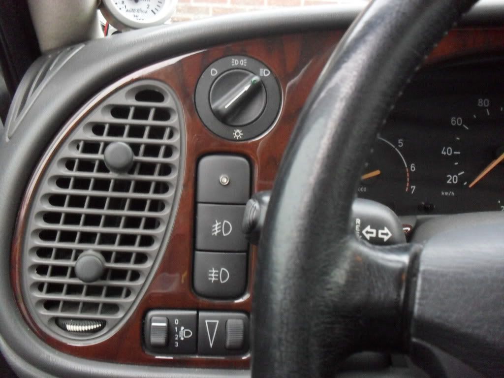

Plaats van het geheel in de wagen
Nu nog een vraagje: hoe kan je testen of dit werkt?
Heb eens een ritje gemaakt (kort) met volgas... maar het ledje brand nooit, wat wel goed is denk ik? Tenzij fout aangesloten, daarom had ik graag zekerheid gehad...

Ik heb zelf de knockled ook in mn auto en heb hem nog nooit zien oplichten.
Uit de gegevens uit sram (uitgelezen via de canbus) blijkt dat er af en toe wat lichte knock is (1 a 2 stuks).
Niet schadelijk opzich maar volgens mij word de knockled pas echt zichtbaar bij zwaardere "knock".
De weerstand dient om de stroom die getrokken word te begrenzen (ecu schakelt naar massa bij knock).
Maar een extra zekering in de plus vanaf de sigaretten aansteker zou misschien wel een goed plan zijn aangezien de sigaretten aansteker nogal zwaar is afgezekerd.

Ik neem aan dat je de aansluit draden van de LED wel geisoleerd hebt na foto 2? Anders maak je daar sluiting en zal de LED nooit branden

Volgens andere gebruikers moet de LED een keer even aan gaan als je de motor start.

Heb over elke soldeerverbinding, en de Led tot aan het kunststoffen gedeelte mooi voorzien van een stuk "kripkous" (weet niet of het in Nederland dezelfde benaming heeft) krimpt dus als je het warm maakt..

Bij mij gaat hij in iedergeval niet branden als ik start.
Ik heb bij installatie wel even getest door de draad naar de ecu even tegen massa te houden om te zien of de led werkte.

wellicht ter overvloed maar heb je wel rekening gehouden met de anode (+) en de kathode (-) van de led? Het blijft uiteraard een diode die de stroom slechts in een richting door kan laten.
Wellicht handig om dit ook even in de How-to te vermelden voor de mensen die niet zoveel verstand hebben van ledjes.
