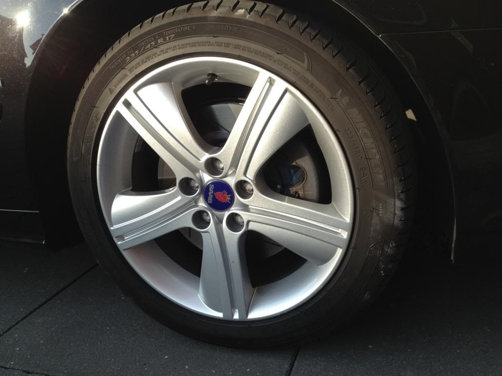

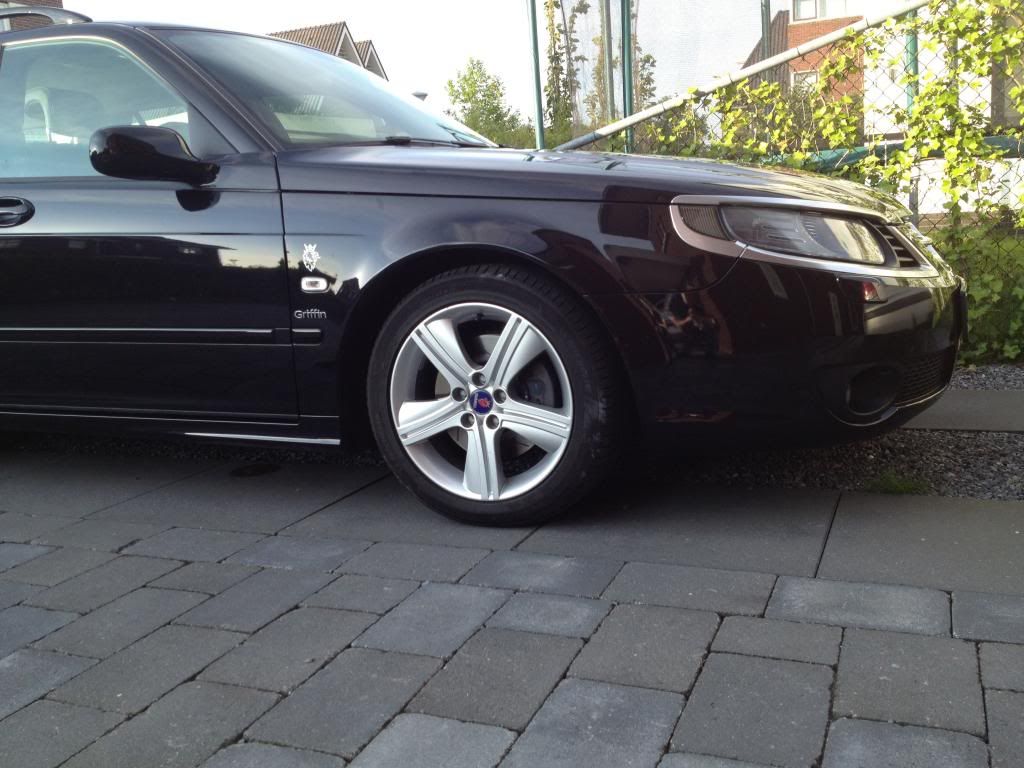

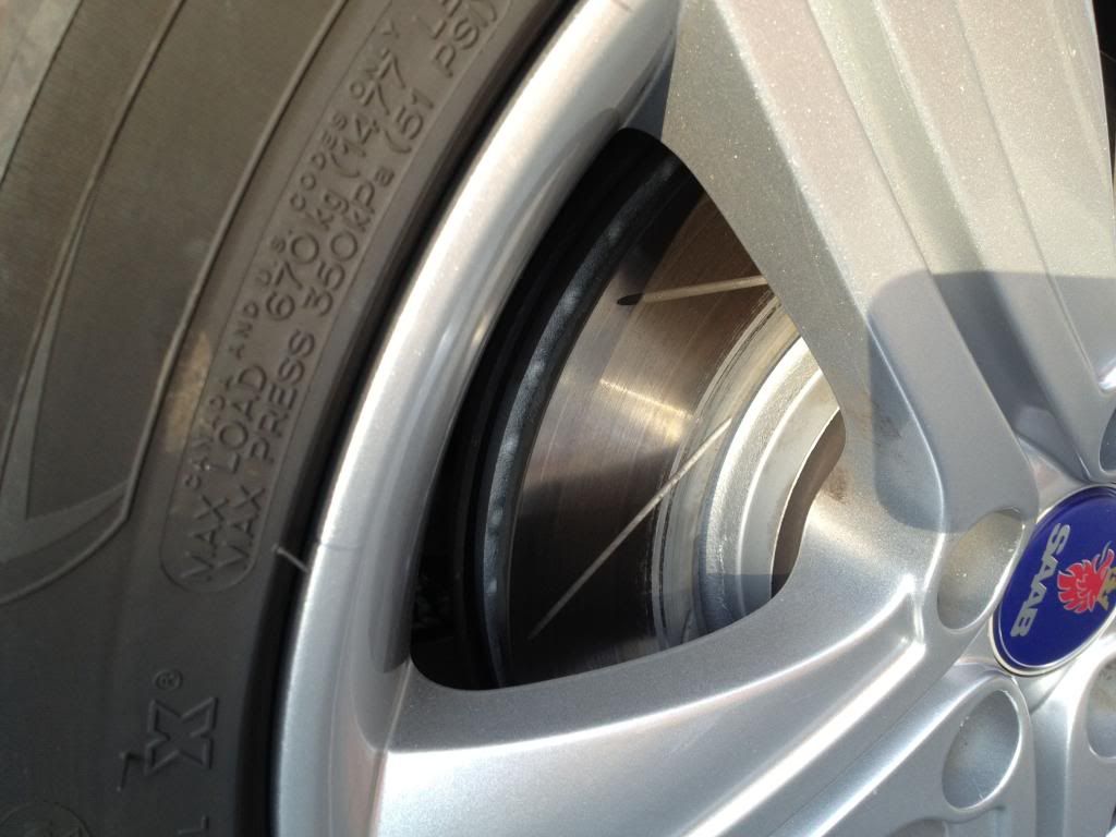

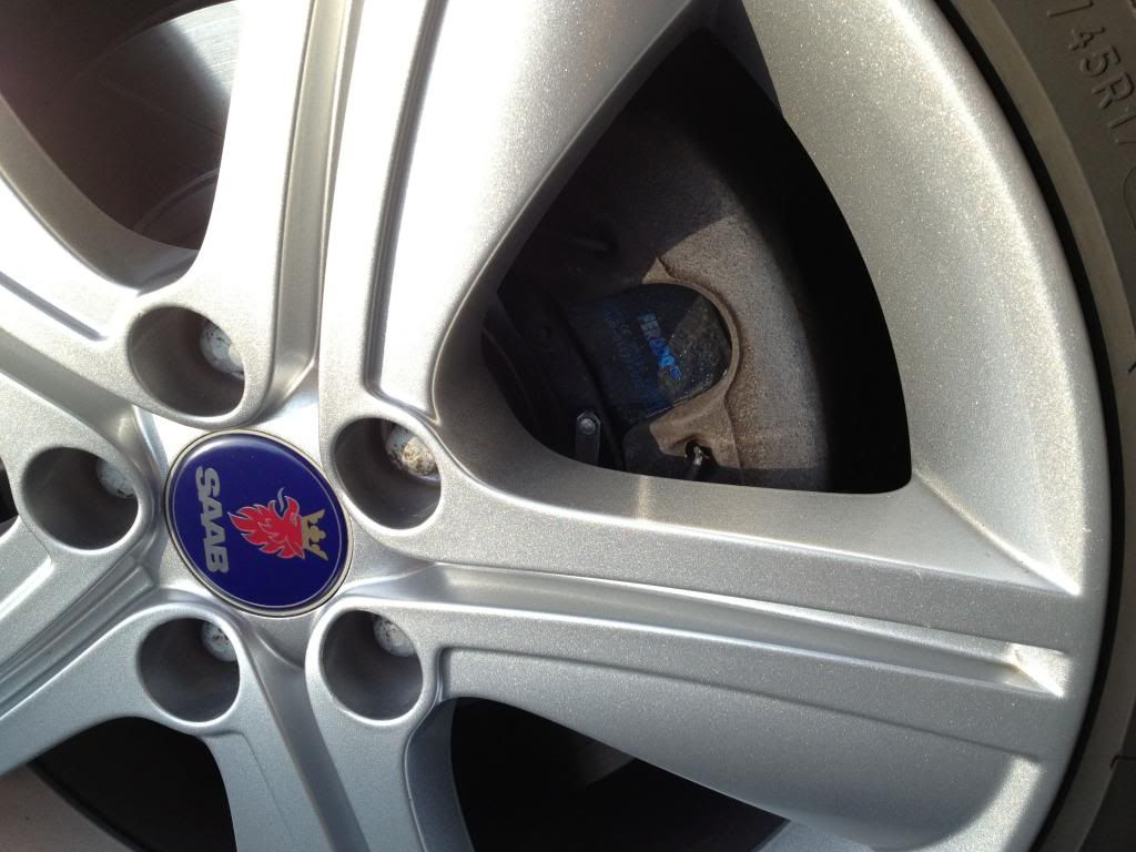

Zo! Vandaag heeft dan eindelijk de remmen upgrade plaats gevonden!
De 308mm geventileerde 'Viggen' schijven, Ferodo DS2500 blokken en Goodridge remleidingen zitten op de plek.
Ik vind dat het subtiel krachtig staat - zeker samen met die Griffin velgen!
Ferodo blokskes nog net te zien
Achter is het weinig boeiend, standaard Aero spul (schijven, blokken en klauwen), maar wél nieuwe Goodridge remleidingen.
De komende 200km moet ik braaf rijden, normaal remmen en heftige rempartijen proberen te voorkomen. Daarna mag ik los! Ondanks dat de blokken nog niet mooi op de schijven zijn ingelopen, merk ik nu al dat het eea strakker is. Dat zal wel komen door die stalen remleidingen.

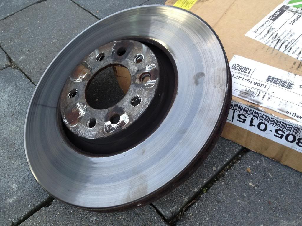

O ja, een van de oude schijven:
Het is niet zo goed te zien op de foto, maar er zit een forse richel op de rand (paar mm hoog), behoorlijk weggesleten!
