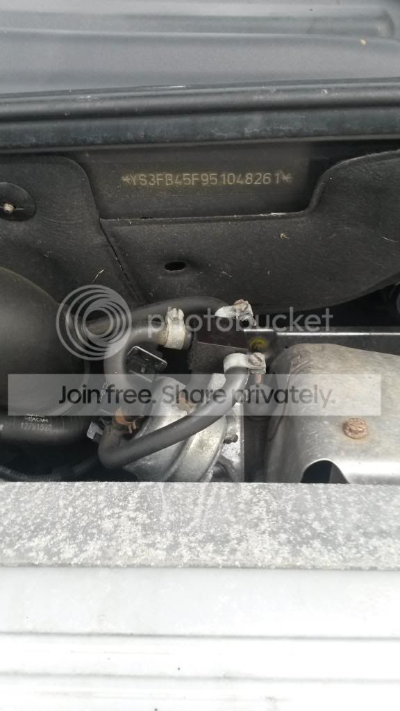

Onder de kap zijn er twee 'blokjes' geplaatst wat zorgt voor het extra vermogen.

"Blokjes"? Foto?

odin1899 schreef:"Blokjes"? Foto?
Ja idd!!! Foto graag want ik zit ook met een tuning van ASM.
Zie dit nu pas. Zal morgen even fotootjes maken hiervan.
Bas_V
Re: Iemand bekend met ASM tuning?
Bericht door Bas_V » za 15 feb, 2014 13:01
Sommige dingen hebben even tijd nodig.
Bijgaand de foto waar het om gaat.
Voor de kenners, waar kijken we naar??

Een linear 1.8t vierdeurs met een 5-bak uit MY 2005, gemaakt in Trollcity met bouwnummer 48261, en wel onder de kap naar het VIN, vlak boven de omloopklepjes van de turbo met een of ander raar blokje erbij, als ik het goed heb.

Iemand een foto van hoe dit er normaal uitziet en wat de werking van deze constellatie is?

Blokjes heb ik idd ook wel eens gezien, helpt niets heb ik ook gezien na een ritje met de Tech-2 eraan.
Ik sloop ze er meestal tussenuit en knoop het weer als origineel vast.
