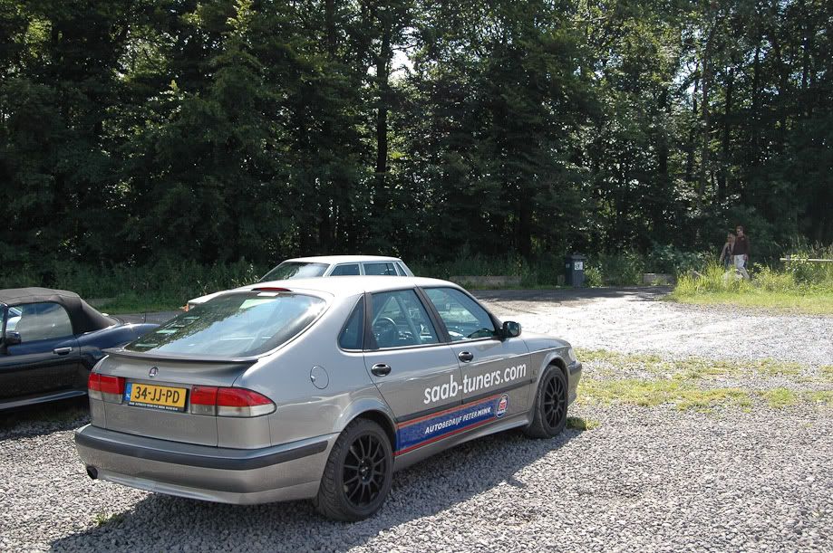

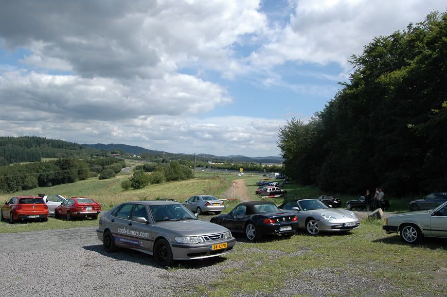

Om de auto beter te leren kennen ben ik afgelopen weekend naar de Nurburgring gegaan. Niet om het circuit op te gaan maar om "rustig" te toeren.
De laatste wijziging zijn lichte Team Dynamic velgen met Federal RS-R 595 semi-slick banden.
Twee min punten om de auto zo te gebruiken was een missende airco (30 graden en 30 minuten file op vrijdag
) en het dashboard wat nog niet gemonteerd was. Daarnaast reed de auto echt heerlijk op de snelweg en leuke berg weggetjes.
Hieronder wat sfeer foto's.
Naast een BMW 850i, wat een bak.
