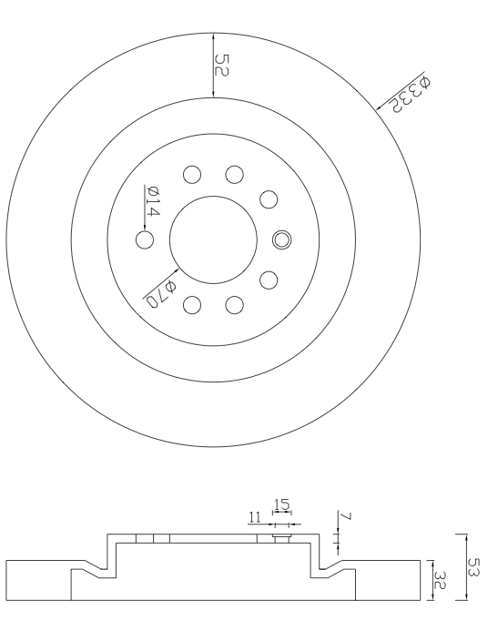

Info die ik op internet heb gevonden over de originele Hirsch schijven(weet niet of alles klopt)
Diameter-332mm
Braking surface thickness - 32mm
Minimum Thickness- 30mm
Overall Height- 53mm, as per dwg
Centering Diameter- I think 70mm as per dwg
Fixing holes number- not sure about this. The wheel fixings are 5 x 110 pcd. There is a single disc retaining screw.

Vraag is ook hoever de schijf naar binnen/buiten komt t.o.v. de naaf.Coenwagner schreef:Ik denk dat ik gewoon voor gegroefde Turbo X schijven ga,en laten afdraaien.
Past dat dan allemaal wel?
Diameter-332mm
De hoogte van de schijf is 53mm. Hoogte van een Turbo X schijf is ongeveer hetzelfde als van een 314mm schijf. Over de 314mm schijf vond ik de volgende data:
Durchmesser: 314,0 mm
Dicke:28,0 mm
Höhe: 45,1 mm

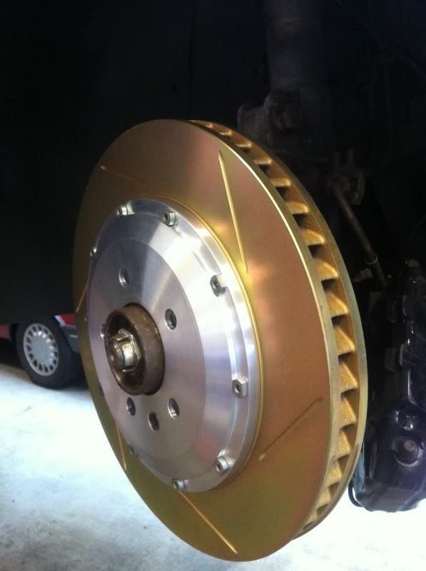

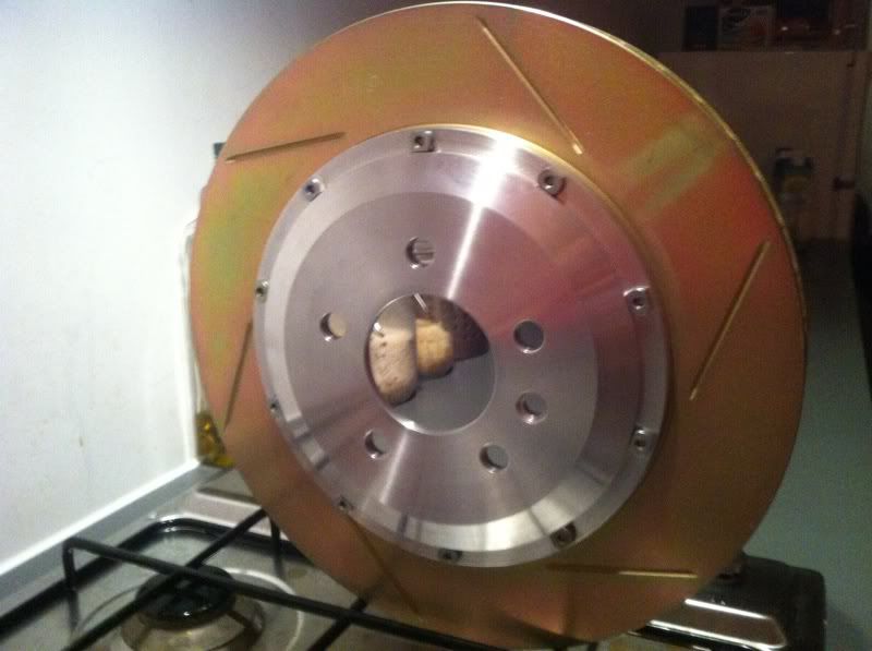

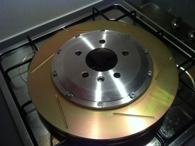

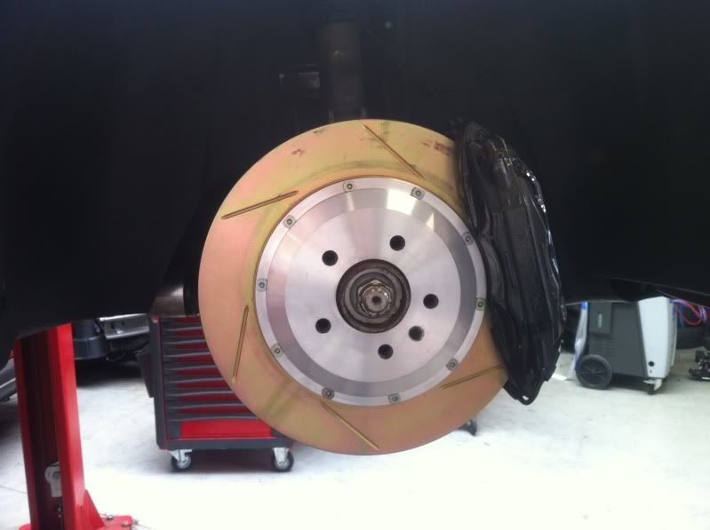

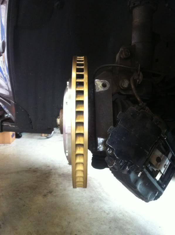

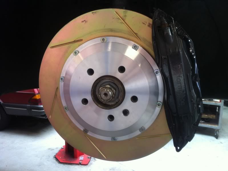

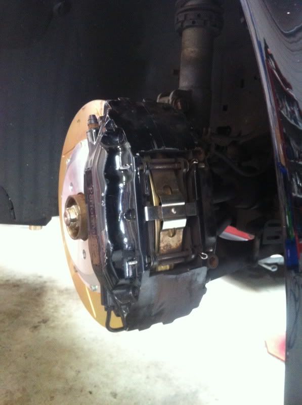

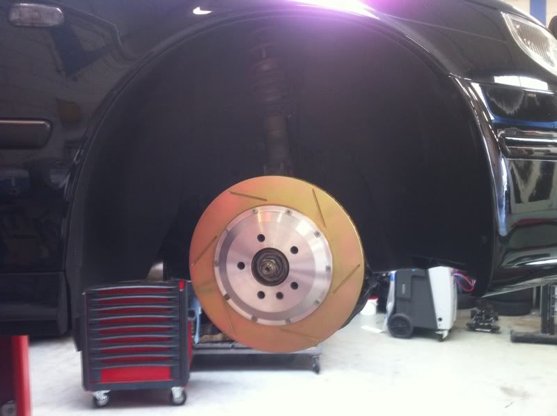

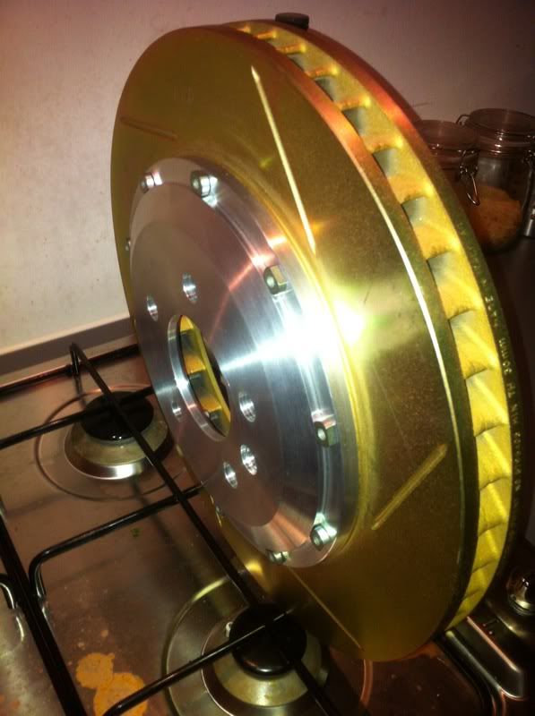

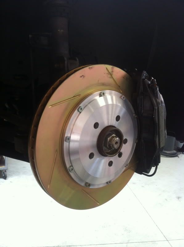

Ik heb inmiddels Stoptech gegroefde schijven gekocht. Dit zijn zwevende schijven
Daarna een bevriende automotive engineer van me een bell laten engineeren en vorige week heb ik die bell laten draaien.
Gisteren even bij Peter Heijnes een 'test fit' gedaan, en het past PERFECT
Nu nog de bell laten anodiseren in het zwart en dan kan het er volgende week onder
Ik ben echt zeer benieuwd hoe dit gaat remmen
, ik zal de week de schijven eens wegen.
De klauw met blokken weegt, 4.3kg.
Zie foto's!
PS: voor de oplettende kijker, de Stoptech schijven hebben een draairichting dit is de linkerschijf gemonteerd aan de rechterkan, maakt verder voor het passen niet uit.

erg mooi
te mooi: hoort gewoon in de vitrine kast thuis. grootmoeders porcelein er uit en een schijf er in!
4,3 kg is superlicht ook nog eens.

Mooi hoor! Ben benieuwd naar de rem prestaties straks.
Re: Custom schijven Hirsch 4 pot remmen
Dus zoals ik het zie, behoud je de Hirsch calipers, zijn dat brembo's? Maar ben je naar lichte tweedelige schijven gegaan?
Ziet er kek uit. Ben benieuwd naar je ervaringen.
Ik ben voor mijn 9-3 een set van Wilwood in elkaar aan het steken... Zelfde princiepe zo'n beetje. Wel auw duur...

Ik heb afgelopen weekend de remmen van Coen mogen bewonderen. Is weer van het bekende Coen Wagner perfectie gehalte. Ben heel benieuwd hoe het straks remt !
Coenwagner
evo schreef:Dus zoals ik het zie, behoud je de Hirsch calipers, zijn dat brembo's? Maar ben je naar lichte tweedelige schijven gegaan?

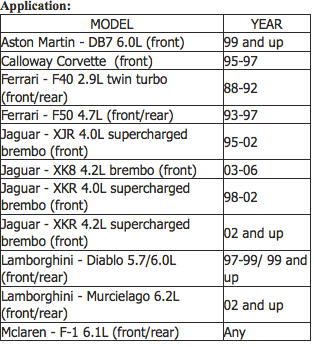

Ja ik behoud inderdaad de Hirsch calipers! Dan zijn brembo's ja
Zijn echt van SUPER kwaliteit, van de Hirsch remmen zijn die originele schijven gewoon het zwakkepunt.
Die klauwen zijn echt gewoon TOP! Ze worden onder ander gebruikt in de Grand Turismo big brake kit lijn van Brembo.
Geleverd onder andere op
Schijven zijn van Stoptech
Kost ook allemaal wat idd. Ik geef liever ietsje meer uit dat het perfect is, dan dat ik voor 650 euro bij de dealer Hirsch schijven koop.
En ze vervolgenspas na een jaar kromtrekken, en dan kun je niet meer terug met garantie etc, want ja dan zitten ze er al zo lang onder...
