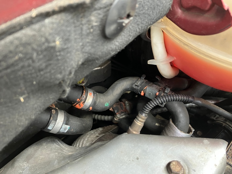

Bij mijn SportSedan 1.8t zat het probleem niet bij de slangklemmen maar net iets verder, en daar zit dan ook de O-Ring. Je ziet ook al twee verschillende versies van de koelslangen, iemand had daar al eens in het verleden eentje vervangen. Metalen clip omhoog en je trek de plastic koppeling van de alu-buis, in die plastic koppeling leeft de O-ring.
Je ziet de druppel hangen, dit zorgde voor een halve liter in de week KVS verlies.

Bij mij hangt er (in ieder geval) onderaan dat witte ‘slangetje’ dat bovenaan het expansievat begint, een rose druppel vocht. De kachelslangetjes ga ik zo even bekijken.
