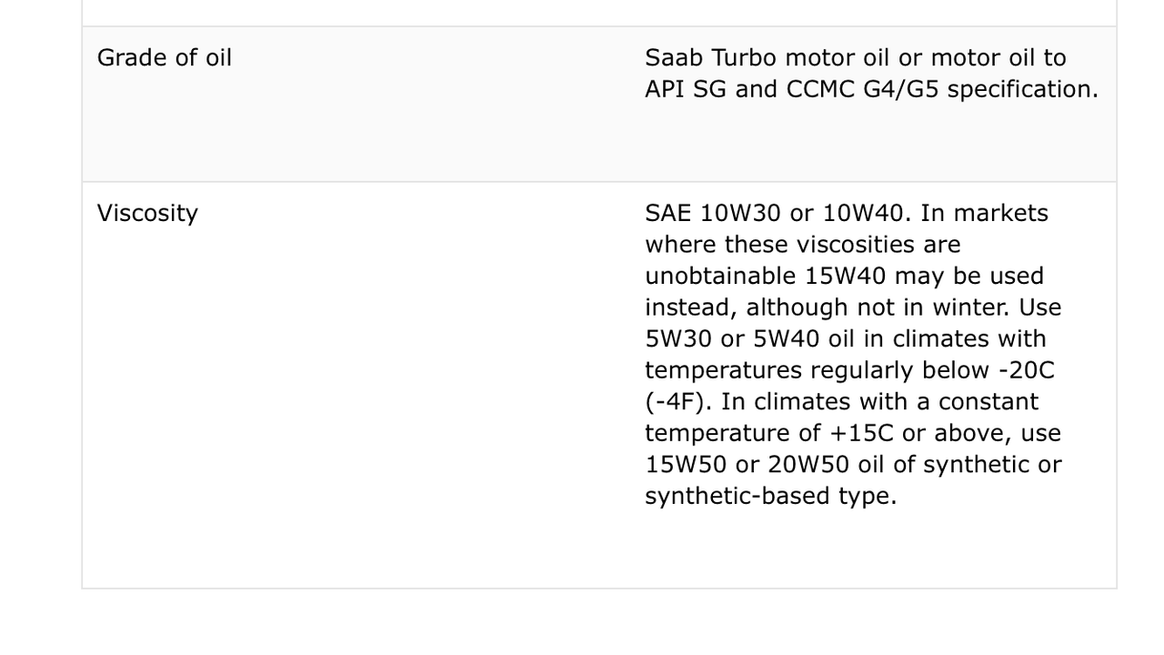

SaabWIS online zegt voor de 900NG/ 9-3v1:
Volgens Saab heeft de keuze voor de viscositeit ook te maken met het klimaat…

Luthart schreef:
zo 09 jun, 2024 16:04
Wat heeft iemand die een Saab 9-3 heeft nu aan specificaties van een 900NG?
busy
Re: motorolie
Bericht door busy » zo 09 jun, 2024 18:54
Gaat idd toch om een 9-3NG
Luthart
Re: motorolie
Bericht door Luthart » zo 09 jun, 2024 20:26
fozwart schreef:
zo 09 jun, 2024 18:35
Het maakt niet uit welke auto. Gaat om motorcodes…
Voor alle motoren, van B204 tot B207, wordt 5W30 voorgeschreven… 0W30 mag ook zie ik.
