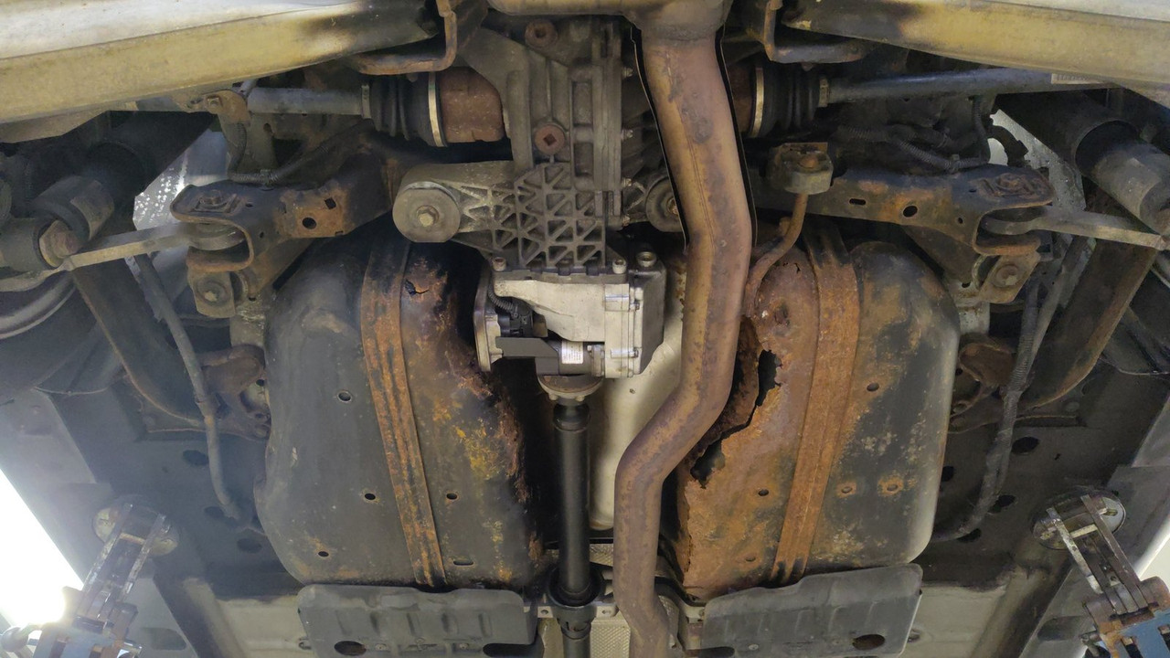

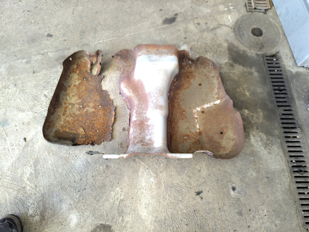

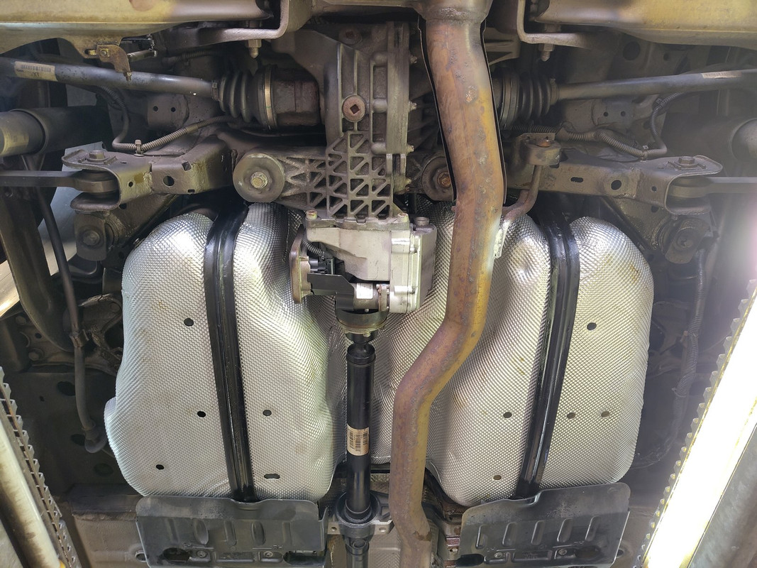

Bericht door Henk-Jan » di 19 aug, 2025 8:31
Kleine cross-post om dit topic levendig te houden:
Voorheen:
Verwijderd:
Tegenwoordig:
Zie: viewtopic.php?f=23&t=155609&p=2034083#p2034083
Nieuw geproduceerd door https://www.wilengarage.ch/
en in Europa gedistribueerd door: https://heuschmid-shop.de/products/saab ... ds00Cm-lDo
Al heb ik begrepen dat DionHPT hem ook in NL kan leveren.
