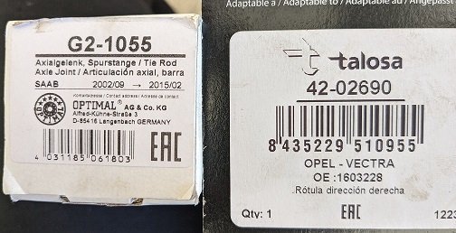

Als het wiel scheef staat is waarschijnlijk de stang tussen het stuurhuis en het wiel verbogen. Dit is een Opel Astra onderdeel. Mijn vrouw raakte met onze 9-3 een stoeprand bij parkeren en had hetzelfde. Reparatie bij een garage was ca €300.
busy
Re: Aanrijding 9-3 SE Rotterdam
Bericht door busy » di 07 mei, 2024 8:32
Als het de stang is, is het onderderdeel zelf niet zo duur 32 voor aftermarket en 75 voor origineel. Gewoon rustig laten bekijken. Ben je al iets verder in claimen schade?
Bij een V6 is alles specifiek he.

72sonett3 schreef:
di 07 mei, 2024 7:46
Ik hoop dat dat dan ook voor een B284 geldt, die van de B207 is in ieder geval anders.
Bericht door 72sonett3 » vr 10 mei, 2024 12:49
Ik heb me vergist... :oops:
De garage heeft destijds de spoorstang en de stuurkogel vervangen; de stang was Saab, de kogel Opel Vectra.
