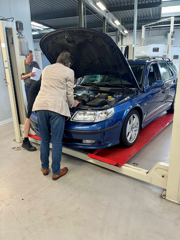

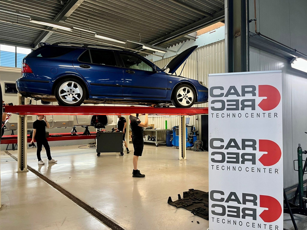

Lang verhaal (niet) kort
Laat ik beginnen met de staat van dat wat er nu 600.000km achter de kiezen heeft geheel en al mijn eigen verantwoording en keuze is. De garage die het onderhoud doet mag niets aangerekend worden, al bezuinig ik nooit op onderhoud: ik heb deze diesel tenslotte elke dag nodig.
Ook heb ik nog nooit een auto zo ver en zo lang als daily driver gehad, niet zakelijk, niet privé, en dat ook nog zonder al te veel problemen. En nooit een 9-5 gehad met rammelende stabilisatorstangen. Hij is zijn leven in het land der Belgen begonnen en dat heeft blijkbaar zijn tol geëist. Ik dacht bij de proefrit destijds aan een fuseekogel, maar nee dus. Het is geen APK-issue, ik rij vrijwel uitsluitend snelweg dus de enkele keer dat ik gerammel hoor heb ik er geen moeite mee. Afgesproken met de garage dat als de koppeling gaat dit meteen meegaat. Apart dit vervangen is wel relatief kostbaar en heb ik dus niet laten doen.
Alleen… die koppeling gaat maar niet kapot
Deze 9-5 is een prima auto, niks mis mee
hoewel…. Er is ook niks mis mee behalve dat ouderdom en gebruik nu wel gaan tonen dat e.e.a. inderdaad wel op raakt. Carrosserie en interieur gaan daar wonderlijk genoeg niet echt in mee. Zou je de km stand niet weten is 200.000 ook geloofwaardig.
Ik “groei” mee met de optredende afwijkingen, hoewel ik ook wel weet dat een 9-5 heel anders kan rijden (ik heb gelukkig vergelijk maar zet ik niet in op woon-werkverkeer).
Joep vertelde mij hoegenaamd helemaal niets nieuws en ik werd dan ook bepaald niet ongerust van zijn bevindingen.
De ontvangst bij Carrec was vriendelijk. Tijdens het prettige gesprek met Marc Klaver (heeft zelf een 9-3 NG cabrio) kwam Joep de sleutels ophalen voor de proefrit (zijn bevindingen zie je in het filmpje).
Joep heeft het niet zo op SAAB en heeft al jaren geleden afscheid genomen van klanten in zijn werkplaats met een SAAB. En die testdag mocht ie dus op stap met iets waar zijn hart niet ligt. Toen bleek dat er ook nog een dieselmotor in lag waar hij bepaald niet enthousiast van wordt. Dan begint de proefrit al met een zekere vooringenomenheid, dat toont al de ingekorte rit; hij was er snel klaar mee.
Ik had mij al 2 jaar geleden voorgenomen dat als zich echt grote kosten zouden aandienen, dit het einde van deze 9-5 zou betekenen. Ingeschat zou dat mooi samenvallen met het stoppen van mijzelf met mijn huidige werk. Aan grote kosten denk ik dan aan bijvoorbeeld de dynamo (toch gedaan), denk aan de koppeling met de DMF, denk aan serieuze carrosserieschade als meer dan een deur of scherm.
De keuze voor het besluit voor de nog komende 3 jaar doorrijden is recent genomen en viel lang na de aanmelding voor Klokje Rond waarvan ik dacht dat de afspraak nooit meer zou komen, maar kort voor de dag zelf. Beetje ongelukkige samenloop van omstandigheden. Nog overwogen om af te zeggen, maar het is wat het is; we gaan er voor.
Ik heb nog veel plezier in mijn werk, er komen nog een paar zeer interessante projecten aan en toen besloot ik deze 9-5, waar ik toen nog best lang naar gezocht heb en die alles heeft wat ik aan opties wil, door te rijden totdat ik echt stop.
Had de oproep 3 maanden later geweest dan had het plaatje er zo uit kunnen zien:
a. Deze 9-5 was er niet meer en was vervangen
b. Deze 9-5 was compleet aangepakt
Ik pak een paar opmerkingen van Joep.
- Het koppelingspedaal komt niet goed op hoogte. Is mij bekend want dit komt voort uit het defect raken van de hulpkoppelingcylinder. Dat is al een 80.000km aan de gang maar kan ik mee leven. Ik weet dat dit er dus een keer zit aan te komen (gaat niet nog eens 100.000 km mee)
- De defect rakende en nu preventief bij elke beurt te vervangen krukaspoelie komt door het versleten DMF. Alles bekend. Bij de eerste keer (rond 400.000) niet zo vreemd maar daarna dus wel en verwijtbaar. Gaat in deze trits mee als vervanging hulpkoppelingcylinder, koppeling zelf enz.
- Het zompig weggedrag is mij ook bekend. Schokdempers zijn geen van alle lek, maar wel versleten. De opmerking van Joep over de bumpstops is niet juist; sinds een paar maanden is van de linker schokdemper voorzijde het aanslagblok bovenin de demper gebroken en los (ik hoorde opeens een “bonk” die er eerder niet was en ben op onderzoek gegaan). De snelwegcuiser en geen strepentrekker die deze 9-5 is maakt dat ik er geen probleem mee heb maar het staat wel op de lijst om te vervangen.
- Het sterk naar rechts trekken herken ik niet. Banden slijten niet scheef af, 9-5 rijdt rechtdoor en ook in het filmpje zie je Joep trots zijn digitale notitieblok tonen en rijdt hij een stuk met losse handen… zonder correcties.
- De olielekkage kan ik niet echt plaatsen. Dit motortype staat bekend om olielekkage rond de vuldop op het klepdeksel en dat waaiert dan naar achteren. De motorbeschermplaat is droog (zie filmpje en foto hieronder) en ook de onderkant van de auto (m.u.v. een drupje aan het carter), onder de auto ligt nooit wat. Dit met het gegeven dat ik tussen beurten (30.000km-40.000km) nooit bijvul en voor de oliewissel de peilstok er uit trek waaruit blijkt dat er ongeveer een halve liter is verdwenen maakt dat dit allemaal wel mee valt.
- Vele rubbers onderstel zijn vergaan, niet vreemd ook bij deze km-stand.
- Remmen voorzijde zijn matig, klopt, maar nog niet op. Zitten er nu 330.000km onder, geeft maar aan hoe ik rij: rustig, defensief en lange stukken. Precies waar ik hem voor heb.
Joep gaat met zijn eigen referentiekader op pad met een auto die hij niet kent en toetst de staat aan dat kader. Ik ben al even onderweg met deze auto en ken de historie en hou daar dus een andere mening op na en vandaar dat zijn en mijn inzicht op zijn zachtst gezegd wat verschillen
Ik vertrok daar dus niet gedesillusioneerd maar met de bevestiging van wat ik al wist.
Kortom, nadat ik het besluit had genomen er nog 3 jaar aan te plakken is een inventarisatie gemaakt van al wat nodig is. En dat is veel, maar dat heb ik er voor over omdat deze diesel me altijd trouw overal heeft gebracht waar ik zijn moest. Het is en blijft een machine, maar wel één waar ik vertrouwen in heb. Dus ik accepteer de hoge kosten om hem weer bij de tijd te brengen.
Hij staat nu (voorlopig, zie hieronder) ingepland over 2 maanden om helemaal aan te pakken voor de nog komende 100.000 a 120.000 km.
Maar…. ik sta toch op een splitsing. Ik was er vast van overtuigd die 3 jaren met deze vol te gaan maken maar er ligt een addertje onder het gras.
Reden van twijfel is de brandstofpomp van dit type motor. In het verleden (vooral de 9-3OG met dit blok) zijn er serieuze problemen met die brandstofpomp geweest. Maar dat was in een tijd dat die auto's nog niet zo oud waren. In de 9-5 is dit minder bekend maar komt ook voor. Ik ben inmiddels één der laatste der Mohikanen met zo’n 2.2 TID (Euro 3 ook nog). In de garage waar ik altijd kom ben ik al enige jaren de enige klant met dit type diesel (leuk bij de roetmeting) en op de sloop kom ik ze al even niet meer tegen. Brandstofpompen op de plank doen het niet meer na verloop van tijd (verkleven) en revisiebedrijven zijn er niet.
Het laatste woord is dus nog niet gesproken,
To be continued...
