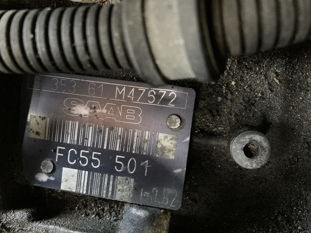

Was toevallig benieuwd naar het verschil in bakken. Vooral de 900NG (en ik denk ook dat dit geldt voor de 9-3v1).Moeshkien schreef: ↑zo 18 aug, 2024 9:29Meer info over versnellingsbaken. Helaas heb ik voor diesel niet gevonden.
Is makelijk te zien dat de "zwaakste" benzine heeft altijd langere versie van versnellingsbak. Dus zuinigste zal altijd 150PK 1.8t zijn (afhankelijk van de rijstijl natuurlijk)
Giesteren heb ik volle tank van PB98 gepakt in Duitsland en na de 50 km op de weg tussen Bocholt en Giesbeek (60% met snellheid 100km/h, 40% met 80km/h, paar stoplichten) SID laat zien zo mooie cijfers
Motor B207R met stage 1 (rond 250PK), FM55 versnellingsbak
De bakken zijn allemaal identiek (FM53, FM54, FM55 en FM57) het verschil zit de eindoverbrenging.

De verschillen zijn wel klein. Vraag me af wat het verschil in praktijk is. Ook qwa verbruik. Je kunt met een FM57 op een 2.0t wel een hoge top bereiken.
Eindoverbrenging voor zover ik weet bij een FM55 is 3,82…

Verschillen zitten al vanaf 3de versnelling en FM55 is 4.05. Staat ook op platjes op versnellingsbakkenLuthart schreef: ↑di 22 okt, 2024 14:33De bakken zijn allemaal identiek (FM53, FM54, FM55 en FM57) het verschil zit de eindoverbrenging.
