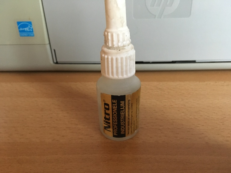

De rubbers voor mijn 93 (ook van Kempink) heb ik gesneden met een cuttermesblad. De snijranden kun je - indien nodig - voorzichtig bijwerken met een afbraamschijf op de slijptol.
Ik heb de rubbers gelijmd met een industriële lijm die ik gekocht heb op een oldtimerbeurs:
Door het ingewikkelde profiel is het aangeraden om de las niet in één keer te maken, maar in twee of eventueel drie stukken.

Thanks,
Heb even gekeken naar de spec en het lijkt secondenlijm te zijn. Ik ga van het weekend een proefje doen. Ik laat weten wat de resultaten zijn !

Dank Ronnes voor de tips ! Prima gelukt !
Voor iedereen die in de toekomst met deze job te maken krijgt, mijn ervaringen.
Op lengte maken van de dunnere rubbers gaat prima met een goede schaar. Voor de dikkere rubbers heb ik een scherpe ijzerzaag gebruikt. Met een slijpschijf op mijn Dremel de snede helemaal vlak gemaakt.
Voor het lijmen heb ik Bison secondenlijm gebruikt. Voldoet prima. Lijm de rubbers in meerdere stappen. Als je het in een keer probeert te doen dan lijm je alles aan elkaar. Zorg dat je wat (zwart) karton bij de hand hebt die in de lengte in de rubbers schuift om te voorkomen dat je toch stukken aan elkaar lijmt waar je dat niet wilt.
Let bij het maken van het rubber van de deur op dat de hoek iets groter is dan 90 graden. Ik heb van karton een klein malletje gemaakt.
Succes !
Paul
