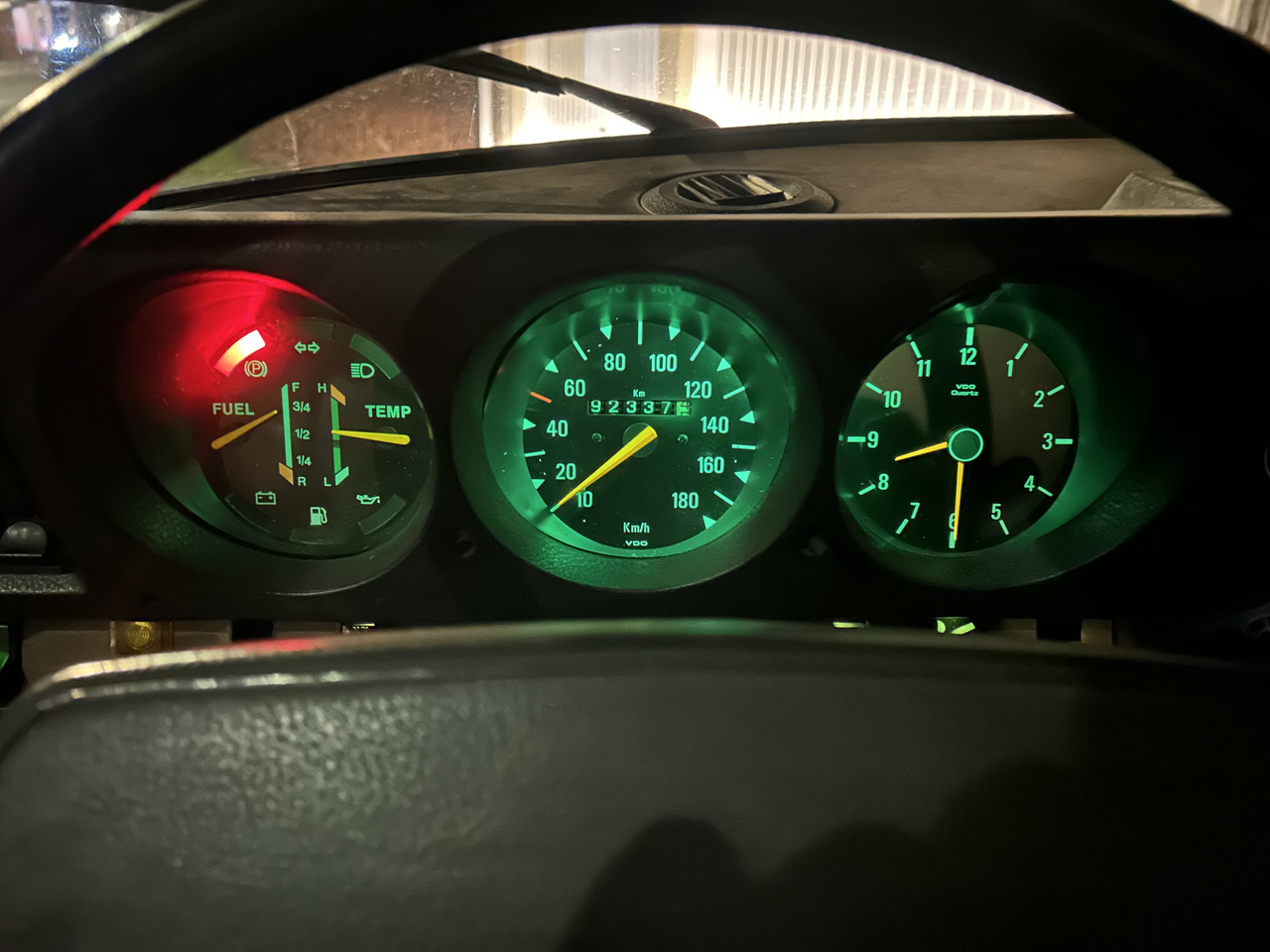

En bedankt. De dashboardverlichting van mijn 99 doet ‘t weer! Dit was precies het kleine stukje activering dat ik nodig had.

Re: zekeringen schoonmaken.
Wauw, wat mooi die groene kleur.
Ook wel echt tijdscorrect toch ?

silvandam
- Berichten: 1989
Ja, bij mijn weten de originele tint. Ik was aangenaam verrast dat het nog zo helder was!

Alex B
- Berichten: 2912
- Lid geworden op: zo 27 aug, 2006 21:40
- Regio: Norge - Noorwegen
Echt wel. Ergonomisch onderzoek had uitgewezen dat groen belichte instrumenten met oranje wijzers voor het contrast het rustigst voor de ogen waren. Ik heb mij laten vertellen dat het onderzoek van de luchtvaartdivisie was ivm instrumentverlichting van de straaljagers.willemwerkt schreef: ↑ma 02 mar, 2026 22:49Wauw, wat mooi die groene kleur.
