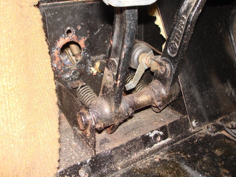

Het systeem werkt hetzelfde als bij een 95/96, maar een Sonett heeft nog de staande pedalen, zoals een kortneus 95/96:
De schakelaar voor het controlelampje zie je op de foto nog net zitten. Als het "probleem" zich blijft voordoen, dan moet je de achterremmen gaan stellen of er zit ergens een lek in het remsysteem. (De schakelaar op de hoofdremcilinder is inderdaad voor de remlichten. :) )

Situatie is hetzelfde als op de foto. Wat is de 0 stand en hoe krijg ik 'm daar weer op?

als het goed is zit in de schakelaar een drukpunt. dat kun je handmatig terughalen. Dat is de reset. Stel dat je toch je rempedaal te ver moet indrukken dan gaat hij weer branden.

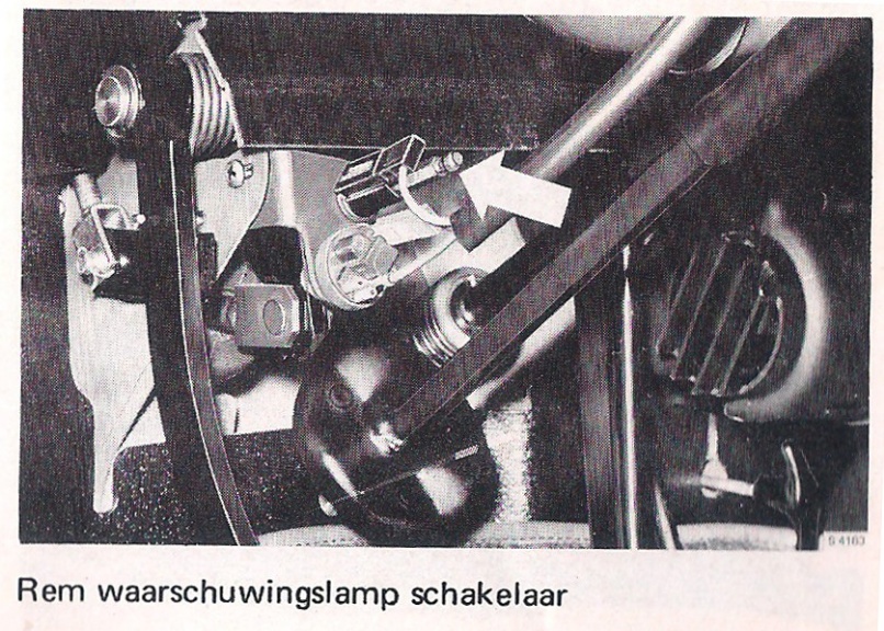

Toch handig zo'n Service Manual :D

Als ik het goed zie is het 1 geheel (de schakelaar met de stift + aansluiting voor bedrading), dat je in het schutbord draait. Ik heb nu twee delen, dus de schakelaar zal wel kapot zijn. Dat wordt dus zoeken.

@ menner: Uit het instructieboekje:
Door de stift bij de pijl terug te trekken wordt de schakelaar gereset.
@ panhead: kan jij een foto plaatsen van je "delen"?

Nee, de schakelaar zit op een beugeltje. Bij de 96 zit drukt het rempedaal tegen de achterkant van de stift, bij de Sonett op de kop van de stift.
