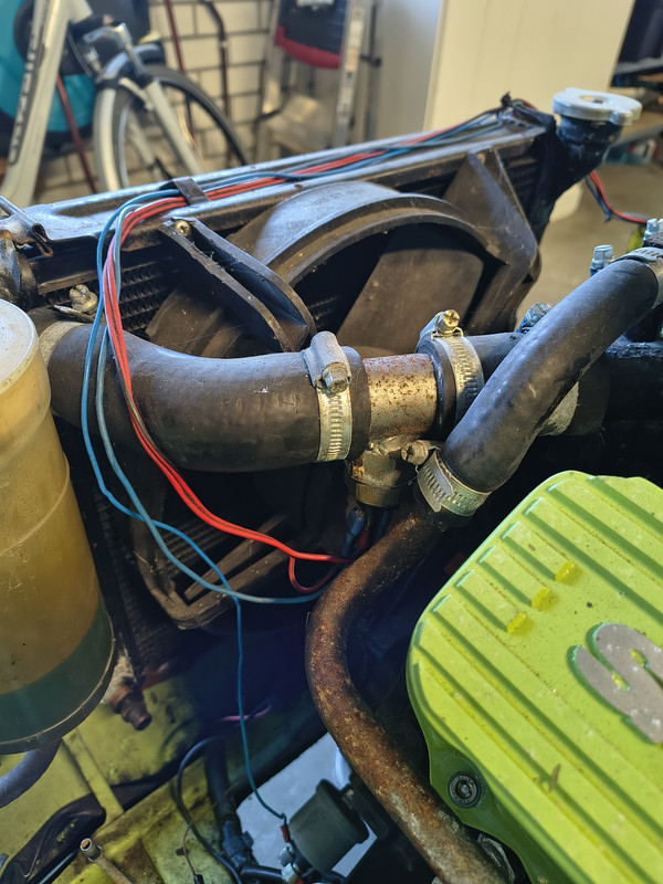

Iedere fan die niet te groot is. Maar voor een nog beter effect kan je ook twee kleinere naast elkaar monteren; heb ik gezien op een Zweedse III en ik heb dat op de mijne nagedaan. Omdat ik niet zomaar de V-snaar kan inkorten zit de poelie van de mechanische ventilator nog op de frontplaat van de motor en zit een van de fans als blazer aan de voorkant van de radiateur.

Edit, wat plaatjes bij het praatje:
De stroom komt gezekerd direct van de dynamo af; er zit op de achterkant een aansluiting met een + erbij. Dat werkt prima, al ben ik me in tweede instantie gaan afvragen of je daar wel het maximale amperage kunt trekken; de gelijkrichter zit tenslotte extern. Maar tot nu toe houdt het de boel koel.
