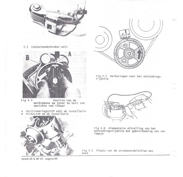

Bedoel je dit, Merlijn? Gekopieerd uit de Nederlandstalige Haynes, (was?) verkrijgbaar bij Saab Classics Vereniging Nederland.
Vanaf Punt 10:

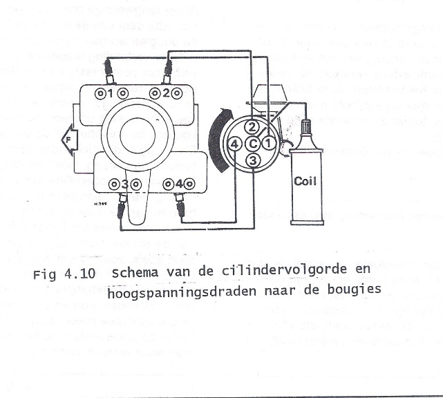

Cilinder 1 zit vooraan rechts bij de alternator:
