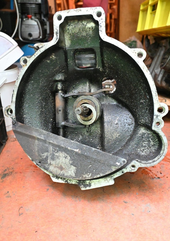

Bericht door Ronnes » zo 29 sep, 2024 21:59
Ik kwam onderstaande foto tegen op tradera, een versnellingsbak met wel een hele vreemde coverplaat. Hoe hun je dit monteren en wat is het nut hiervan? Het zit toch in de weg voor het vliegwiel? Motor en versnellingsbak eerst aan elkaar, dan eerst de bovenste schroef en dan de plaat op zijn plaats draaien en vervolgens de twee andere schroeven? Lijkt mij heel onhandig. Weet iemand meer?
V4liefhebber
Re: Vreemde cover versnellingsbak
Bericht door V4liefhebber » ma 30 sep, 2024 19:27
Plaat hoort bij de vroege V4. Heb een 69-er gehad. Die had de plaat ook. Tot een schroefje los trilde en de benzineleiding langzaam doormidden was. Meeste zijn hierom verwijderd.
Bericht door 72sonett3 » do 03 okt, 2024 18:25
Dit was een originele beschermplaat tegen stof e.d. zoals op nieuwe auto's zat. Werd na de 1e reparatie waarbij de motor er uit moest meestal niet meer teruggeplaatst.
Zie ook onderdelenboek, #7; guard plate 8801086.
