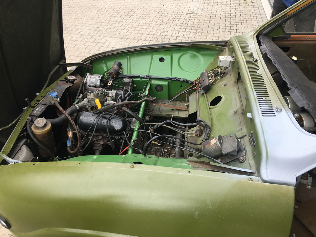

Zoals in de “gezocht” sectie vermeld was ik op zoek naar een Saab 96 en heb ik die gevonden.
Wij hadden eerder een 96 en na de verkoop dachten we er met enige “heimwee” aan terug. Vandaar dat ik op zoek was naar een op te knappen 96. De lol zit deels in het sleutelen, dus ik ben erg tevreden met de aankoop.
Harde carrosserie die ooit netjes is hersteld, naar het schijnt en voor zover te beoordelen een goede motor. En de rest staat garant voor wat avonden sleutelwerk. De eerste stapjes zijn gezet: de motor loopt en de koppeling doet het nadat ik de hoofdcilinder heb gereviseerd en de slave heb vervangen.
Nu vooral schuren, want de auto heeft een nieuwe laklaag nodig (originele kleur)
Het doel is een auto die technisch goed is met lichte rally look. Dat de auto bijna 50 jaar is mag gezien worden.
Het is overigens een origineel Nederlandse auto!

Mooi project. Wordt weer Jade groen? Mooiste kleur van '78.
Re: Saab 96 project(je)
Bericht door Ronnes » zo 17 sep, 2023 20:48
Mij lijkt het een veronagroene die ze ooit Jade-groen hebben willen overspuiten:
Voordeel van "een verona" is dat deze - om welke reden weet ik niet - steeds weer roestbestendiger blijken dan 96's in andere kleuren.
Veel succes met de restauratie!

De Saab is van 1974, begin volgend jaar dus 50 jaartjes oud. De originele kleur is gn09 veronagroen, waarom er in de motorruimte een andere keur is aangebracht is mij niet duidelijk, zolang de motor er in blijft laat ik dat zo. De rest wordt weer veronagroen
