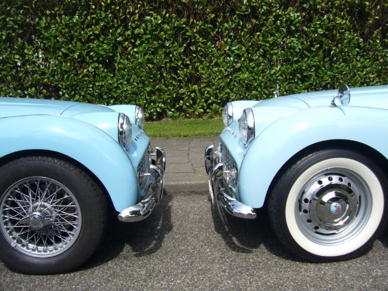

Onderstaand een foto van mijn TR3A en tegenover die van een (toenmalige) andere TR3A eigenaar. De kleur heet Powder Blue. Een heel gangbare kleur voor Engelse auto's aan het einde van de jaren 50, begin 60. Niet alleen bij Triumph.
Die van mij (links) is gespoten met verf van PPG, de rechter met Sikkens. Een kleur 'volgens het boekje'. Zie het verschil... Waarmee ik maar wil zeggen dat je het nooit helemaal gelijk krijgt, zelfs niet met de juiste codes enz.

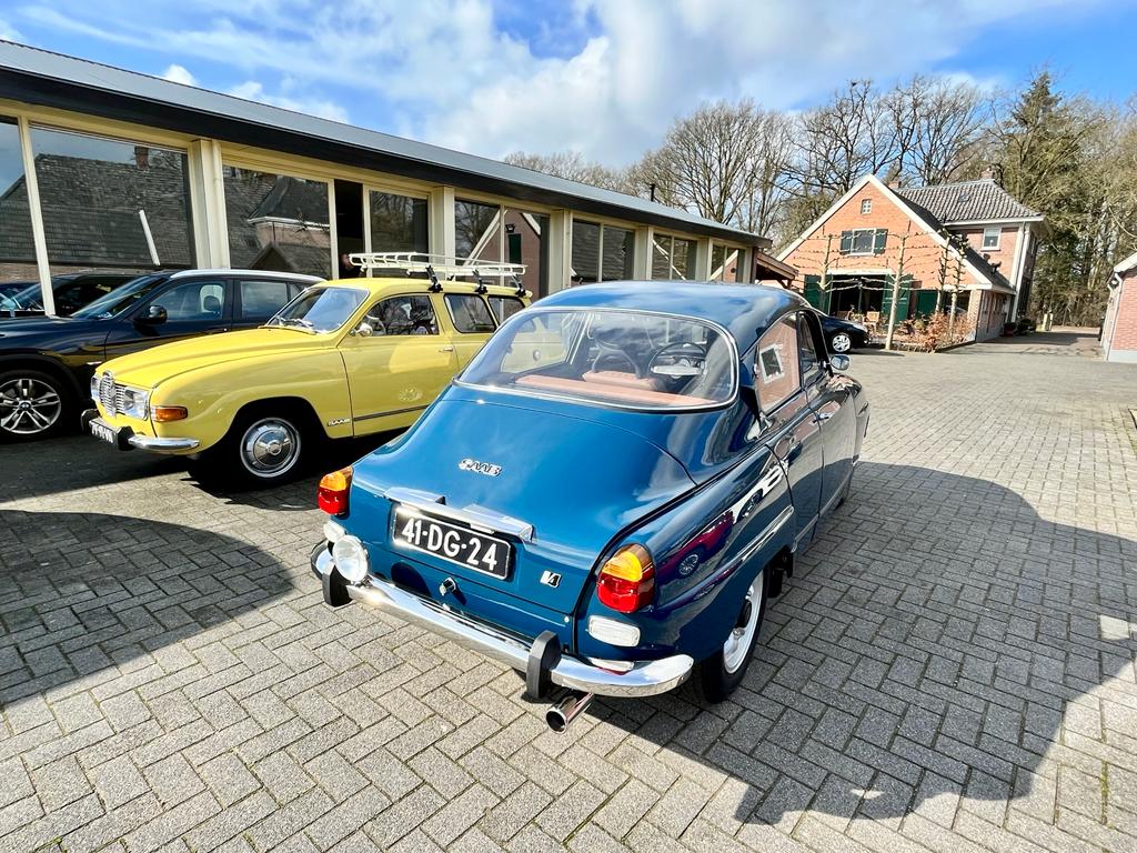

Moeilijker te zien, maar ook aanwezig: mijn 95 is in twee etappes gespoten bij dezelfde spuiter die op enig moment over ging op een ander verf-merk. Als je goed kijkt zie je dat de auto van binnen wat 'groener' is dan aan de buitenkant. Zelfde spuiter, zelfde code...

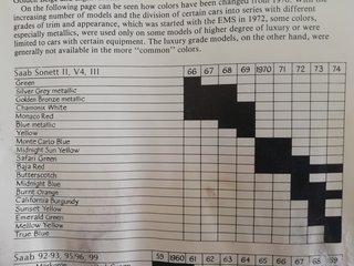

1973 kleuren voor Sonett, idd alleen Sunset Yellow
https://www.sonettclub.se/wp_en/color-codes/
Zou Sikkens SA157 moeten zijn.

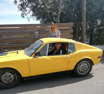

Deze van SweedSpeed claimt Sunset Yellow te zijn.
Mijn 1972 is ook geel, maar niet origineel. Lijkt meer op Monte Carlo geel.

Ik heb wel het idee dat de auto van sweedspeed heel dicht bij de originele kleur zit maar helaas is daar niet echt veel over bekend.

Als vervanger voor de Sonett-kleur "Sunset Yellow" (SA 157) wordt dikwijls voor de 95/96 kleur Y11 "Indiskt Gul - Sunset Orange" gekozen. Heb ik ook gedaan:

Ook mooi (stiekem wil ik mijn 95 ooit in die kleur), maar Sunset Yellow is ook erg mooi! Je zegt dat het dikwijls gebeurt, waarom is dat? Gewoon kwestie van smaak?
Re: Welke kleur geel sonett "73
Bericht door Ronnes » ma 20 mar, 2023 21:21
Gewoon omdat die kleuren heel dicht bij elkaar liggen...

Brochure van internet geplukt:

Mooie plaatjes!
Moest wel lachen om de tekst bij Body:
"Five colors: Yellow, Orange, Red, Blue, Green"
Ja very helpful, Saab :mrgreen:
