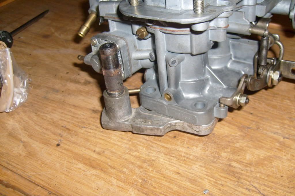

ook ik heb een weber aan geschaft. Echter nu botst dat ding met een aansluiting die uit de tussenflens komt.
Wie kent dit probleem? Ik heb toch wel de goede weber? (32/36 DGAV)
Wie zou er een serie foto's kunnen plaatsen waarop ik kan zien hoe een en ander zit en waar ik alle aansluitingen laat?
b.v.dank

Ik heb precies dezelfde op mijn Sonett zitten.
Je moet het koperen pijpje wat linksonder uit de carb steekt iets naar rechts verbuigen zodat hij langs de PCV klep kan. Je moet dit pijpje met een stukje vacuumslang verbinden met het horizontale pijpje er boven.
In dit vacuumslangetje moet je een T stukje opnemen met een slangetje naar de thermostaatklep in de koelwaterleiding bij de choke (PVS klep, rechtsonder op de foto hieronder). Aan de rechterkant van de carb zit ook een vacuumpijpje, hier moet een slangetje op naar de andere aansluiting op de thermoklep. Op de middenaansluiting van de thermoklep komt een slangetje naar de vacuumvervroeger op de verdeler.
Je moet ook de bediening van de gasklep aanpassen, je kunt hiervoor een aangepast hefboompje van een Solex TDID gebruiken.
Ik heb de bovenkant van de PCV klep er afgezaagd onder 45 graden en verdraaid er weer opgelast zodat de slang naar het linker kleppendeksel er op kan.
Tussen de carb en de tussenflens zit nog een ca 5 mm dikke kunststof pakking/isolatie. De carb zit met halfhoge Honda moeren vast op het spruitstuk... (Sorry, maar dit zijn speciale halfhoge moeren met een flens, standaard moeren zijn te hoog om makkelijk vast te zetten...)
Het is wat moeilijk in woorden te beschrijven.... Als je langs wil komen om te kijken hoe het zit kan dat wel geregeld worden.

Wat komt er op de tweede aansluiting van de tussenflens?
De aansluiting voor de rembekrachtiging, een dikke rubber slang met een terugslagklepje naar de 'koektrommel' op de hoofdremcilinder.
Als je geen rembekrachtiging hebt (zoals op een Sonett) kun je het pijpje van de flens afschroeven en vervangen door een dop.

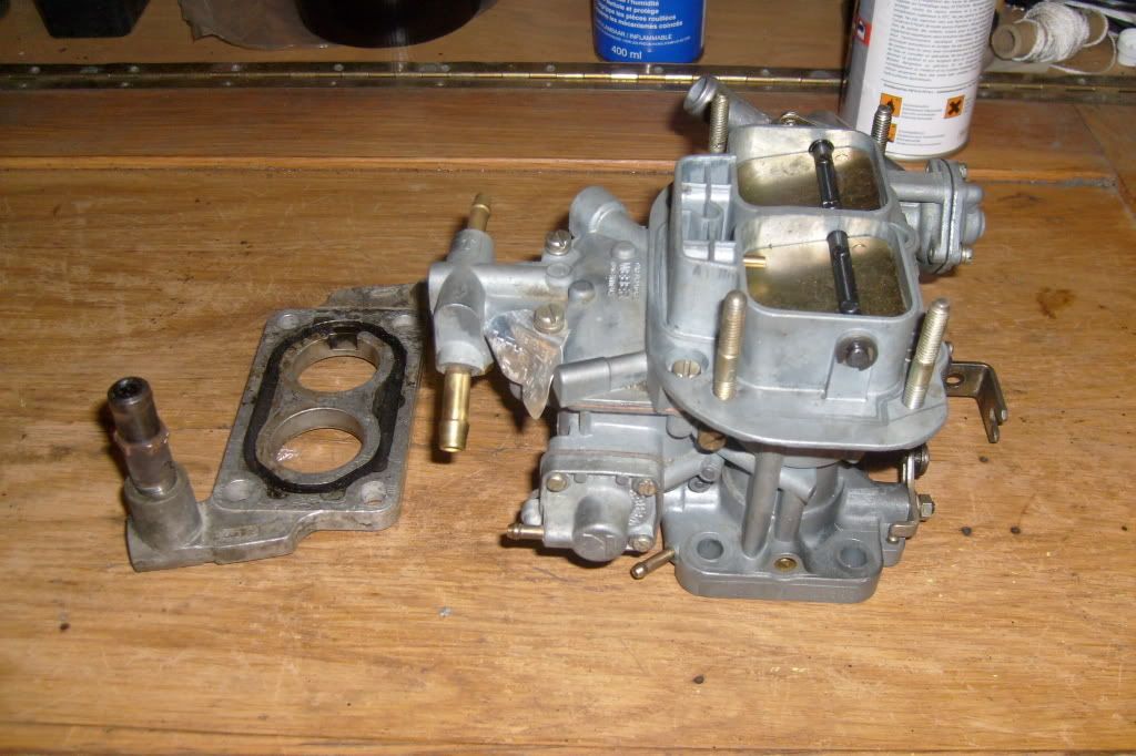

Ik heb een DGV-5; dat is de versie met handchoke en zonder dat vacuümdoosje aan de linker kant. Je zou eens kunnen proberen wat het verschil in werking is met en zonder dat vacuümding door een aantal luchtkanaaltjes af te plakken. Mocht het niet uitmaken dan kan je het hele systeem altijd nog afdichten met kneedbaar staal. De DGV-5 heeft ook die aansluiting voor de benzineretourleiding niet. Voor de door de benzinepomp geleverde druk is het ook niet nodig. Je kunt natuurlijk een stukje retourleiding maken en dat met een T-stuk onder de benzinepomp aansluiten (of is er boven beter?), maar je kunt ook het messing buisje verwijderen en het gat afdoppen. Helemaal mooi is het als je de linker aansluiting kunt gebruiken als benzinetoevoerpunt; via de rechterkant is toch een vervelende omweg.
De extra kunstof tussenplaat tussen de vacuümflens en de carburateur is bedoeld om de temperatuur van de carburateur wat lager te houden. Hierdoor zal de benzine wat minder snel in de vlotterkamer en het aanzuigcircuit verdampen als de motor warm wordt uitgezet. Op die manier is de warme start wat makkelijker.
Om de montage van de carburateur op het spruitstuk wat makkelijker te maken heb ik de tapeinden ingekort tot net boven de moeren. Ik heb een oude dop 13 afgeslepen zodat het gedeelte waar de moer mee wordt vastgehouden net zo hoog is als moer. Met een kniegewricht op de dop kan ik nu net drie van de vier moeren aandraaien zonder dat de bovenkant van de carburateur verwijderd moet worden. De vierde moer (rechtsachter) kan ik doen met een steeksleutel. Het zou kunnen dat bij een DGAV linksvoor die extra vacuümdoos in de weg zit voor deze manier van monteren.

waar haal ik die extra tussenplaat?

Dat is dus iets standaards, dat is wel duidelijk.
V4liefhebber
Je zou de pakking zelf ook kunnen maken van bv. een teflonplaatje (of iets dergelijks) met aan beide zijden een papierenpakking.Dat is dus iets standaards, dat is wel duidelijk. Hoort daar nu onder en boven nog een pakking of fungeert het blok zelf ook als pakking?
Mocht je een pakking kopen, fungeert het blok ook als afdichting omdat aan beide zijden een papieren pakking zit.
