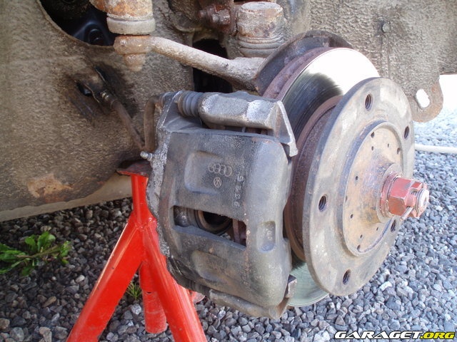

Dit ben ik ooit ergens tegengekomen, remklauwen en geventileerde schijven van VW/Audi op een 96:

Heb ooit (weet niet meer waar) gezien dat iemand remklauwen van een audi uit de 90er jaren gemonteerd had.
Dat scheen redelijk te passen.
