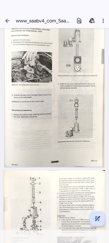

davidvb
Renovatieproject Saab 96 - 1975
Bericht door davidvb » ma 03 feb, 2025 16:14
Wat hier afgebeeld staat, ik snap dus niet hoe dat in de praktijk moet. Kan iemand mij wegwijs maken?
