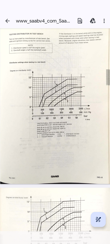

Het juiste ontstekingstijdstip is afhankelijk van het toerental, hoe hoger de toeren hoe vroeger de ontsteking. De druk in de carburateur en inlaatspruitstuk varieert ook met het toerental. De vacuumvervroeger maakt het onstekingstijdstip indirect afhankelijk van het toerental via het vacuüm (druk).davidvb schreef: ↑vr 29 nov, 2024 17:55Wat ik niet snap, is waarom er een verbinding is tussen de vacuümvervroeger ... en de carburateur die toch draait om brandstof?
In de verdeler zit onder de contactpuntjes nóg een mechanisme dat zorgt voor vervroeging afhankelijk van toerental.
Deze grafiek uit het werkplaatshandboek geeft de relatie tussen onstekingstijdstip en toerental/vacuumdruk voor een bepaalde vacuumvervroeger.

De (onder)druk is ook afhankelijk van het toerental, maar hoofdzakelijk van de stand van de gasklep. De stand van de gasklep bepaalt hoeveel brandstof de cylinders ingaat. Hoe minder gas je geeft hoe armer het mengsel wordt. Een armer mengsel brandt langzamer dan een rijk, waardoor het ontstekingstijdstip vervroegd moet worden. Hiervoor zorgt de vacuümvervroeger. Ik kan jammer genoeg het plaatje van de ontstekingscurve niet zichtbaar krijgen, maar als het een curve met één lijn is dan is dat de mechanische vervroeging die de basis is bij een bepaald toerental. De vacuümvervroeger voegt hier een aantal graden aan toe, afhankelijk van de stand van de gasklep; bij vol gas voegt ie nul graden toe, bij gas dicht het maximale dat ie kan toevoegen.
